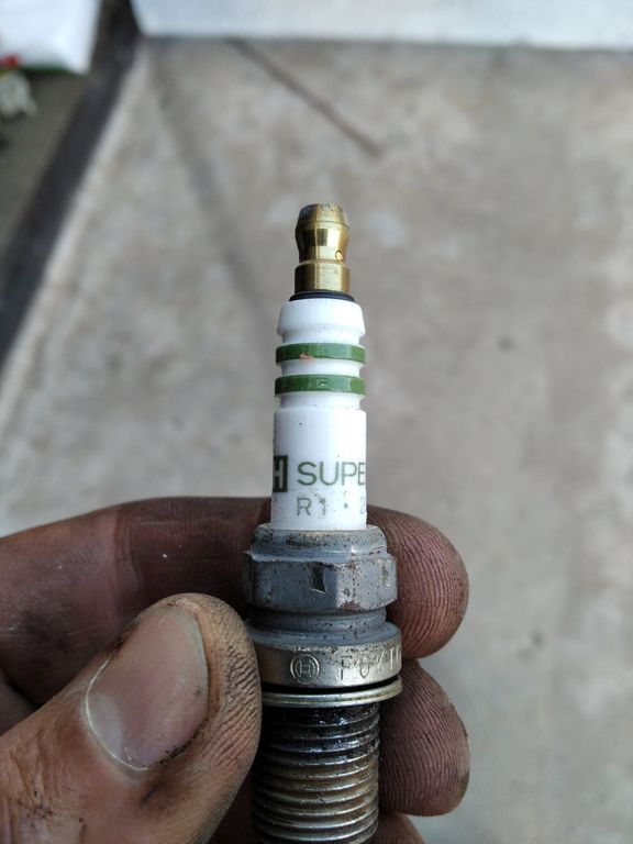

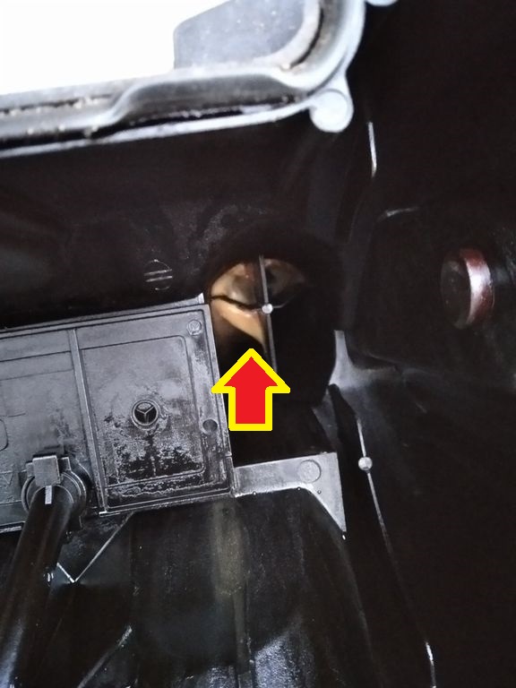

Очередной квест открылся когда снял крышку клапанов, а именно - в заливной горловине, а также в верху клапанной крышки (фильтр там какой-то, не знаю как правильно называется), есть немного эмульсии. Как разобрать данный отсек для промывки или он неразборной? (фото прикладываю).
Для выкручивания заломов сначала думал использовать индукционную приблуду для нагрева деталей (с работы принести), но когда мне показали ее размер в механической мастерской, я понял, что нагреется не только болт, но и машина до задних сидений, поэтому приступил к плану "В" и притянул с дома "тяжелую артиллерию".
Прикладываю также фото вала ГРМ и свечей (на фото самая лучшая свеча, видать давно не меняли). На последнем фото видны 2-а залома, которые планирую сегодня победить.
WDB1680321J880116
