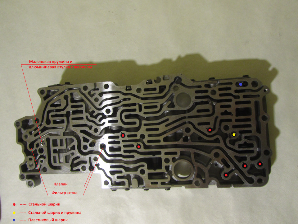

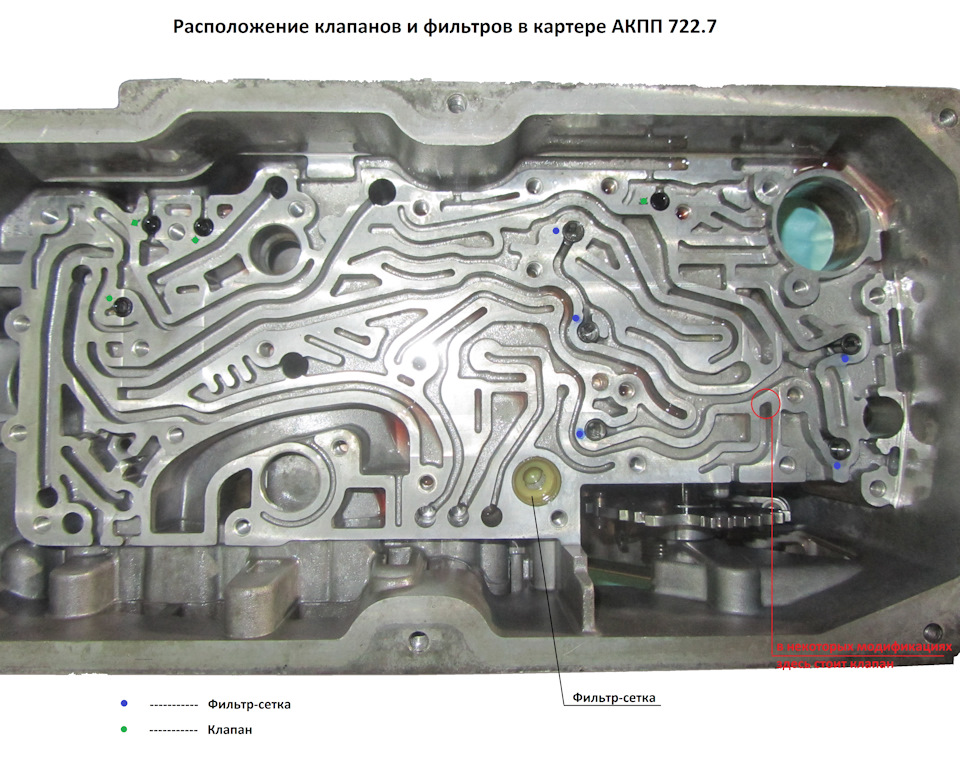

шарики и фильтра
OmanRa
Сообщения: 159
Авто: w168 a160
Сообщение 04.08.2020 00:23
Это касается не всех гидроблоков, они были разные.

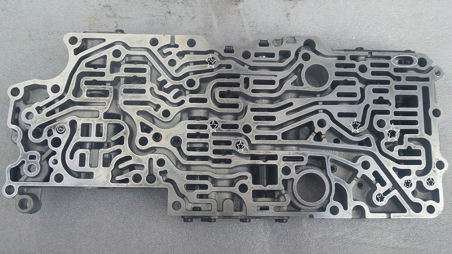

Сообщение 04.08.2020 14:03
вот другое расположение
OmanRa
Сообщения: 159
Авто: w168 a160
Сообщение 04.08.2020 14:08
будем собирать что есть.

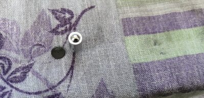

Сообщение 06.08.2020 15:37
черная шайба ставится под пружину
