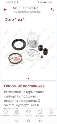

Подскажите номер ренкомплекта передних тормозов, поршень ,пыльник, манжета, и какой фирмы брат?
Сообщение 09.05.2020 19:57

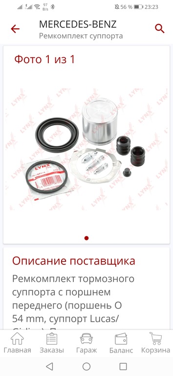

Пандаведь BC6340 я вот это заказал, погляди картинки, вроде норм, и это BC2061, фирма lynx, почему то выдает на поршень 54мм и 57мм надо знать размер поршня
Сообщение 09.05.2020 20:39
Я нашел вот это номер но не уверен.
Frenkit 254904
Сообщение 09.05.2020 22:25
Пандаведь Миш, вот lynx 54 мм
Сообщение 09.05.2020 23:10
varta1882 привет да у меня 54 поршень, заказал на завтра на вечер , frenkit поршень отдельно, комплект прокладок отдельно, так как полный комплект 3-4 дня ждать, не хочу опять на неделю в гараже оставлять ,пришлось ускорится :lol:

Lynx это калл, а френкит заебись!
Сообщения: 4655
Сообщение 11.05.2020 10:40
macho писал(а):Lynx это калл
буду знать, отменил заказ, заказал вторые
