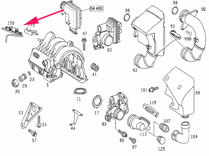

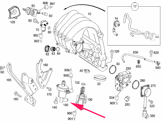

Сталкиваюсь уже с этим "мегатраблом" не первый раз.
Стучаще фыркающий звук доносится из моторного отсека, а именно в районе впускного коллектора.
Проблема: слетает трубка отвода картерных газов и подачи их во впускную систему.
На w168 и Vaneo она находится за впускным коллектором, вернее за корпусом воздушного фильтра, доступ сверху между коллектором и стенкой моторного отсека.
На w169 и w245 непосредственном под впускным коллектором, над свечами зажигания, в районе катушек. Нормальный доступ что бы одеть можно получить только сняв бампер и правую фару. Трубка слетает с клапана регенерации. Он кстати работает не всегда, от того звук то есть то нет.

Нет, речь о импульсном насосе дожига паров из бака.
Червяк составной: 2 шланга + соединитель
