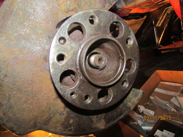

решил заменить пыльник внутренний левого шруса на W414...
в итоге не смог одолеть ступицу с поворотным рычагом.....
кто что может предложить по её снятию?
воспользовался вот таким вот съёмником...не пошло....
а вот и сама проблема.....

Ну вы батенька и фотки постите... :diablo:
По вопросу, залить WD и пиздить, только не молотком по полуоси, а через что нибудь.
У меня есть большой конус похожий на пулю к противотанковому орудию.
Ну и пиздить молотком кг этак 3.

вообщем в результате воспользовался вот таким обратным молотком....одолжил у знакомого....
только вот вместо молотка вкрутил туда болт, ну и вкручивал этот болт, тем самым выдавливая шрус из ступицы.....
всё вышло на ура без напрягов....

краб был нормальный.....есть одно НО..дело в том что ступица имеет закругление с внутренней стороны...и этот краб всё время скользил и не хотел закрепляться...в итоге лапки искривились...
а этот обратный молоток крепится к ступице с внешней стороны колёсными болтами....
