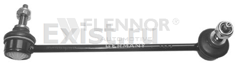

если " Тяги поперечной устойчивости -2 шт. " это те штуки которые параллельно амортизатору ставятся,то недавно себе одну заказывал "Flennor FL415-H"

Да это они !!
Хотелось бы рекомендаций по производителю и ,что еще можно и нужно поменять не указанное в списке.

6. Тяги поперечной устойчивости -2 шт. (тяги стабилизатора? A1683201189)
