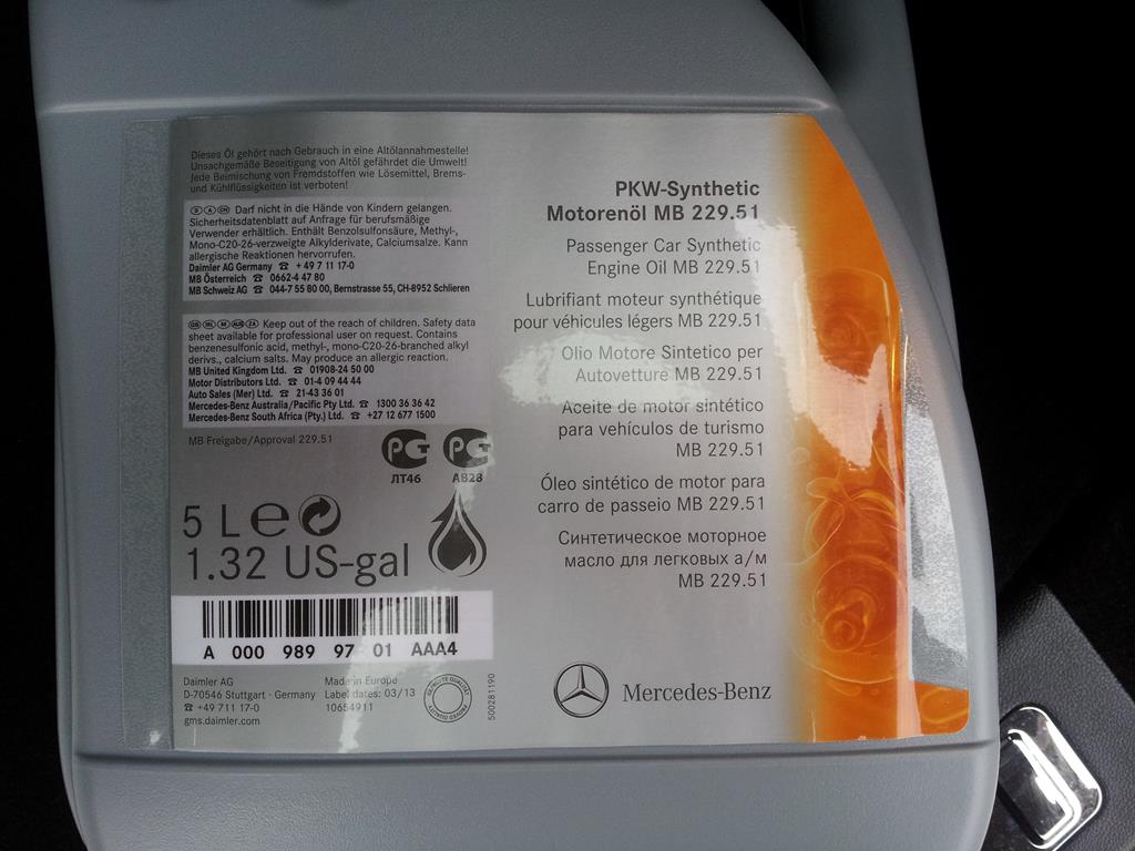

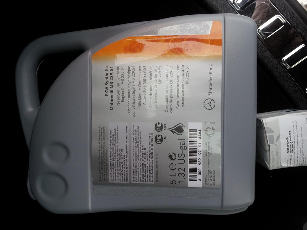

Сделал сегодня ТО. Масло (3000 р.) и масляный фильтр (476 р.) купил у ОД. Воздухан МАН, салонник- Фильтрон угольный. Всё обошлось 4600 р.( 90 евро. запчасти и работа). Ашка обошлась в 3000 (65 евро запчасти и работа). ИМХО- 25 евро не стоят того чтобы с маслом экспериментировать. Имею ввиду, если нет надёжного поставщика, то лучше купить у ОД.

Фрунчик тебе залили не то масло.
Для бензинки надо MB 229.3/229.5 Motorenöl A 000 989 87 01
или MB 229.5 Motorenöl A 000 989 83 01
http://bevo.mercedes-benz.com/bevolisten/229.5_de.html

Сначала и хотели 229.5 , но потом посмотрели что раньше лили (обслуживался в ОД) и предложили тот же допуск (цена одинаковая). В принципе год проездил без замечаний.

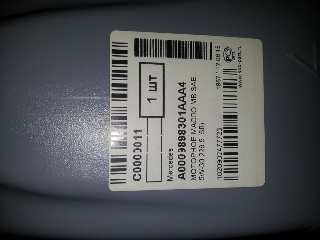

Вопрос: Заказал масло A 000 989 83 01 AAA4. Допуск 229.5. На разных сайтах пишут то это 5W30, то это 5W40. А что на самом деле? Так, ради интереса :trollface:
Сообщение 18.08.2015 21:50
Фрунчик http://exist.by/Catalog/Goods/7/3/251095B0
занимаешься хуйней, покупаешь BP в тридорага...

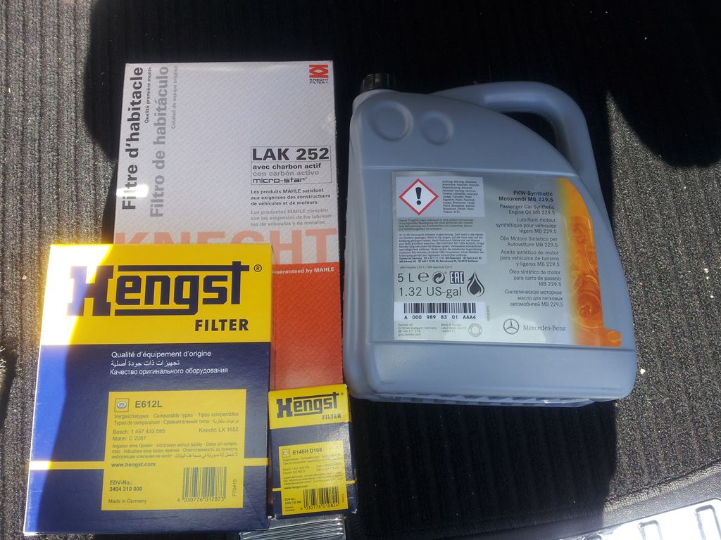

Джентельменский набор для прохождения ТО :trollface: Цена 3800р. По нынешнему курсу- 50 евро :crazy:
