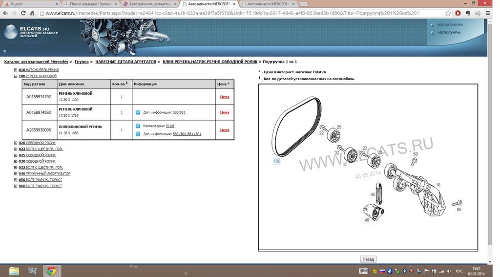

Таг... Не могу разобраться. На 245-м ремень засвистел. Думаю поменять, а что брать? В смысле у меня какой стоит-то? Я так понимаю 1765мм?

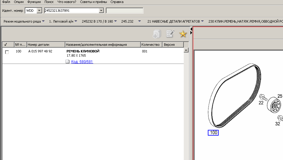

Сообщение 03.05.2014 14:38
Шмотры...
Сообщения: 1793
Сообщение 03.05.2014 14:43
Пасибки. :drinks: Ну я так и думал.

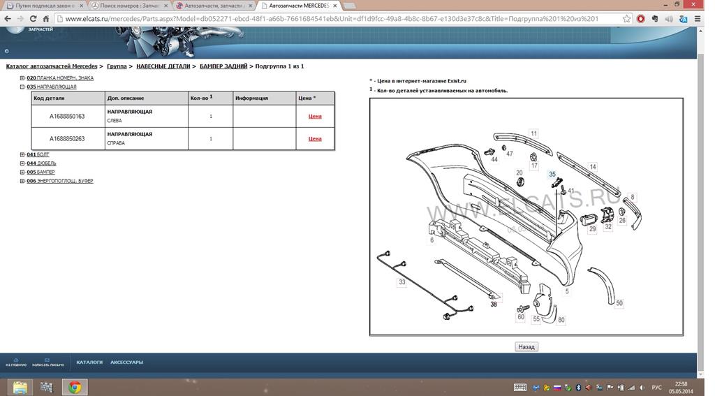

Подскажите,пожалуйста, номерок бокового крепления заднего бампера к кузову. Или может б/у в отличном состоянии имеется?
Сообщение 05.05.2014 21:00
Эта?
Сообщение 06.05.2014 18:12
да эта спасибо

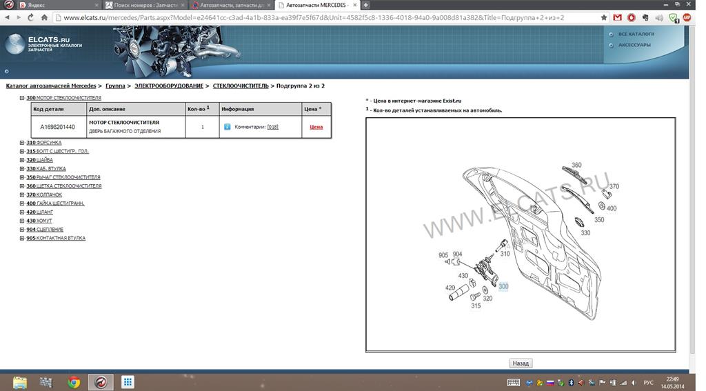

Еще ,пожалуйста, номерок комплекта заднего дворника на В-ку, хочу вместо своего железного облезлого от В-ки вкорячить
Сообщение 14.05.2014 20:51
Герыч писал(а):от В-ки вкорячить
У нас разные задние дворники. У В-ки форсунка стоит в оси вращения дворника. Позиция 310
Вот как-то так. Что именно интересует

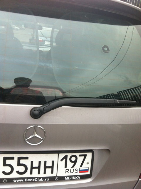

Вот люди ставили

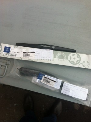

Сообщение 16.05.2014 20:56
А тут не смог разобрать артикул,чтоб заказать

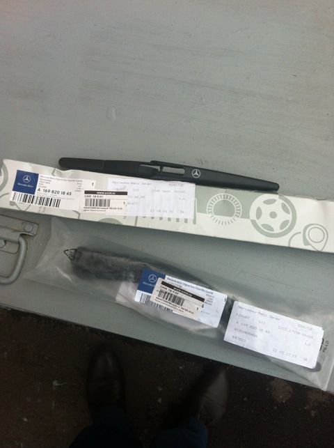

Сообщение 17.05.2014 12:13
Так на фотке видно- A169 820 18 45. Это на 245-й
A 169 820 17 45- это на 169-й
