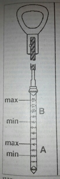

Поднял темы про Ванео,либо я не там искал,либо...) не могу найти информации каким делениями на щупе соответствует нормальный уровень масла
Евгений074
Сообщения: 20
Зарегистрирован: 21.12.2014 11:47
Город: Кызыл
Авто: w168 a 160
Сообщение 04.02.2015 12:52
А. Это на холодную коробку
В. На разогретую коробку
Можно измерять и так и так.
Сообщение 04.02.2015 17:57
Евгений074 писал(а):не могу найти информации каким делениями на щупе соответствует нормальный уровень масла
А под фотографией по ссылке про что написано? :trollface:
