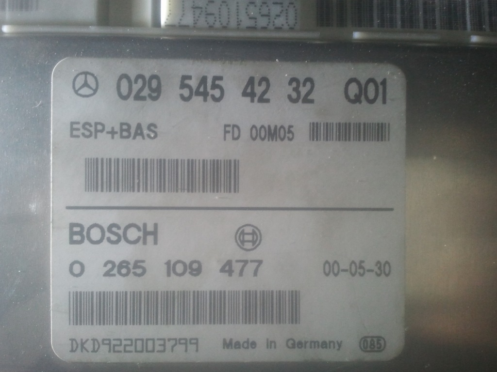

Когда ставят автозапуск то его цепляют к имобилайзеру . Блок есп связан шиной кан с имобилайзером для получения сигнала разрешения на запуск двс а так же запущен двс или нет и так далее. Номер блока напишите.

Предлагаю объединить три темы в одну. Вот фото моего блока как и просили . Господа хотелось бы высказываний по делу, я к тому что гайку можно открутить взяв в размер ключ , а можно и разводным ,это что касаемо приборов по диагностике . И в данном случае ошибка известна ,мероприятия необходимые проведены (замена лягухи,проверка и прозвонка проводки,измерение необходимых напряжений).При этой ошибке АБС работает исключительно , нареканий и ошибок нет.
