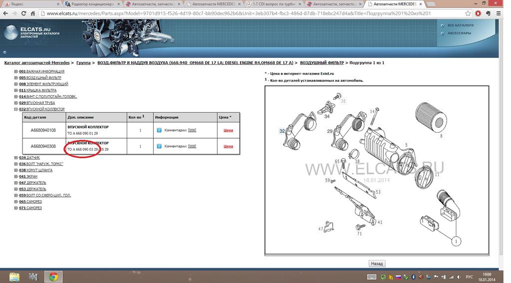

Сообщение 18.01.2014 17:13
Вроде как вот так получается- обведён мой номер. Соответственно замена A 668 094 03 08, то что Вова мне и говорил.
Сообщение 18.01.2014 21:13
Других вариантов нету если тот не поставляется.

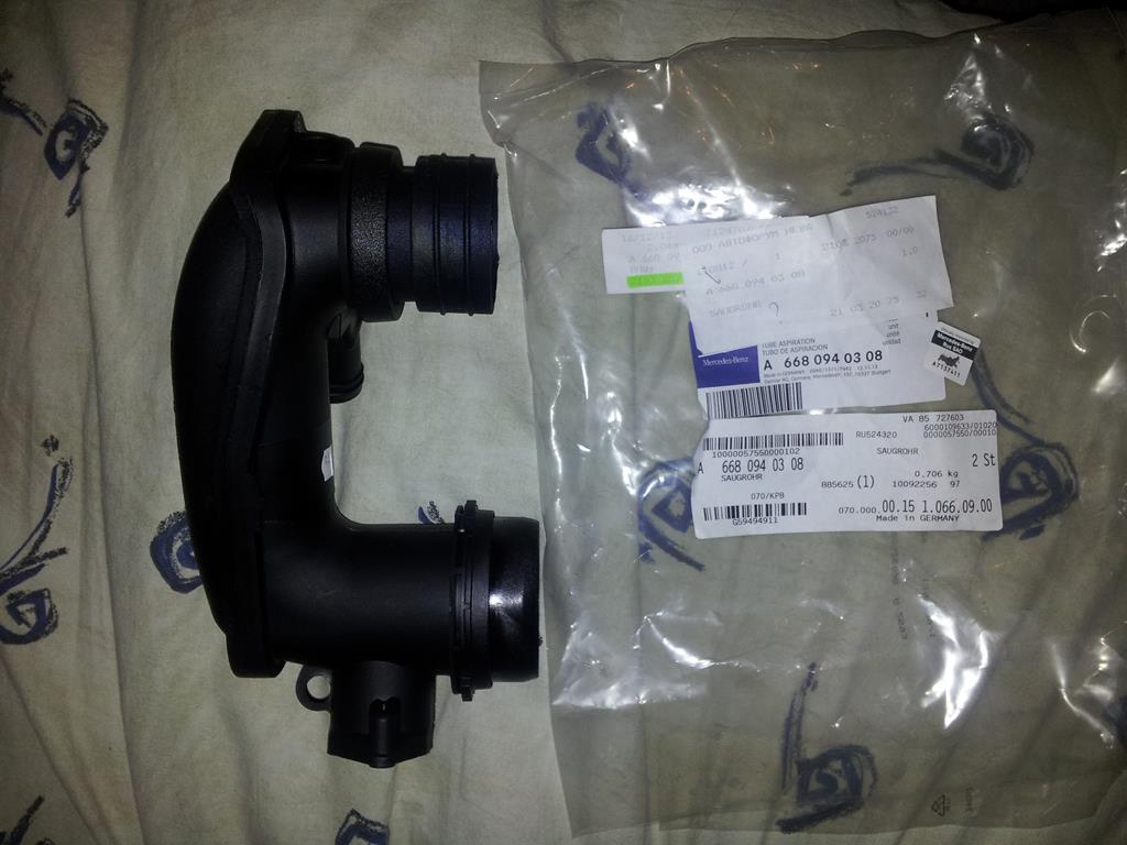

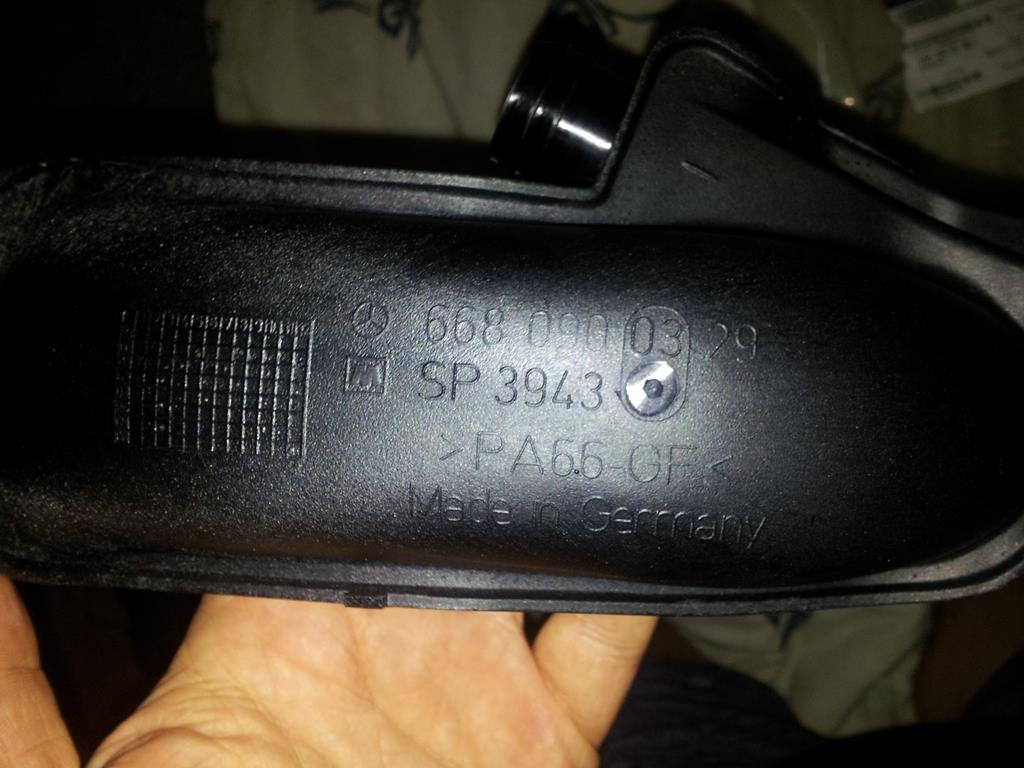

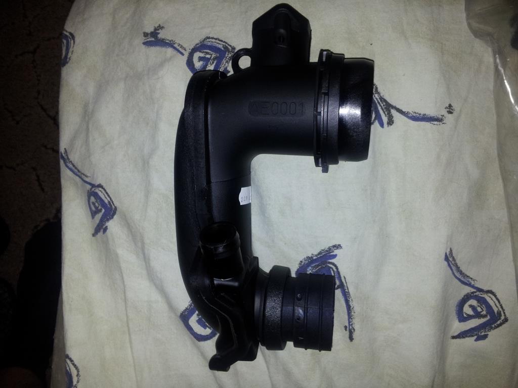

Сообщение 22.01.2014 18:35
Ну и вот он долгожданный :trollface: Обратите внимание- на упаковке № А6680940308 , а на самом патрубке- А6680900329

Сегодня собирал. Всё тулово болит, ничего не помогает. Осталось бампер, крыло и фара. Но это мелочи. Всплыла проблема. Дизелисты поймут. У нас через патрубок (фото выше) проходит медная трубка. Сверху к ней шланг, который идёт к хитрому патрубку A 668 200 06 52. Так вот- сегодня обнаружил что отломался штуцер от этого патрубка к которому вот этот шланжик и подсоединяется. Я умудрился при помощи удлинителя вкрутить туда саморез с герметиком. Соответственно эта линия заглушена. Чем грозит? И для чего вообще эта линия?
Сообщение 26.01.2014 21:20
Медная трубка греет резиновую что бы в той не замерзал конденсат и не было фонтана масла из трубки щупа.

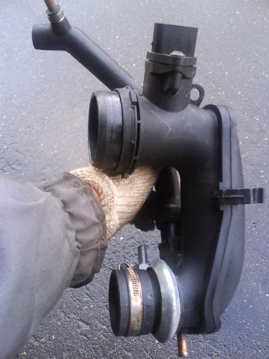

Тема уже давнишняя, но может кому пригодится. В этом подогревателе у меня была поломана еще от предыдущей хозяйки нижняя защелка. Так как отдельно защелка не продается, а покупать всю балалайку дороговато, то я выкрутился таким образом:
1. Сделал разрезное металлическое кольцо и одел его на пластиковый буртик;
2. Стянул все вместе хомутом от глушителя (подобрал по диаметру).

Сообщение 02.04.2015 09:32
vladimirminsk хорошее решение уже такое видел у народа пару раз, единственное ещё стоит обмазать соединение резина-пластик герметиком иначе попросту будет сифонить.
