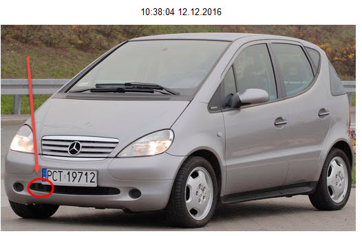

Камрады подскажите, где цепляется буксировочный трос, всё облазил так и не нашел за что ? :scare3:

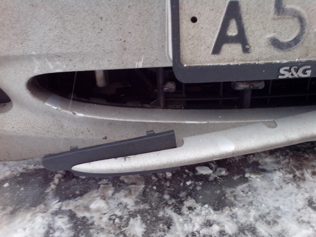

Сообщение 12.12.2016 09:39
На картинке где обведено - лючок открывается.
Это на дорестайле, на рестайле не знаю, но подозреваю что там же.
Сообщение 12.12.2016 10:51
На рейстайле также снимает лючок и там отверстие под крюк

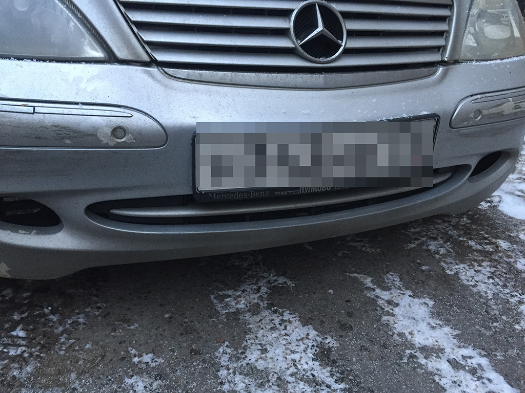

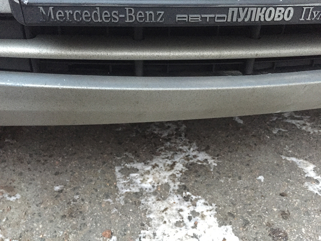

Сообщение 15.12.2016 10:51
У меня так :scare3:

Сообщение 15.12.2016 11:54
МилЧеловек писал(а):У меня так
На первом фото если посмотрите повнимательней в правом нижнем углу отверстие под палец, потяните за него аккуратно на себя и будет Вам счастье.
Давно снимал
Сообщение 15.12.2016 13:42
Пандаведь Да, спасибо нашел. :drinks:
