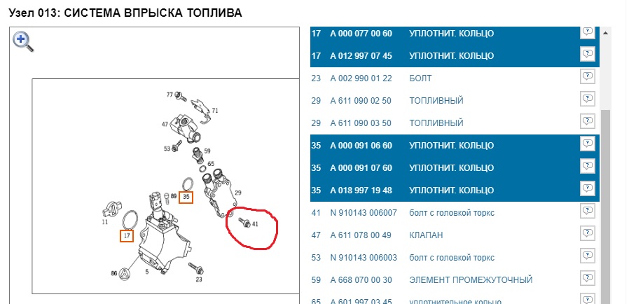

Полез вчера вытереть и еще раз убедиться что идет солярка. Словил в гараже соседа любителя ДТ :lol: сказал что это не солярка а масло.
После чего решил снять насос подкачки так как на тнвд потеки шли сверху, обноружил на нижнем болту масло 41 поз. После чего стало понятно что оно идет с под насоса.
Буду менять позиции 35 и 17.

Сообщение 16.08.2017 22:36
Это не помешает.
