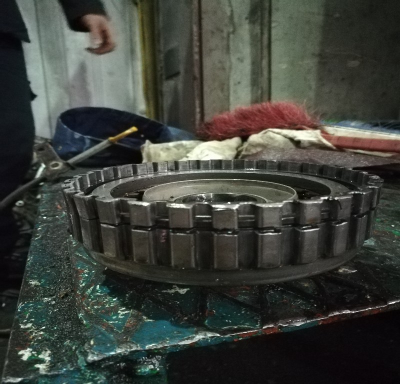

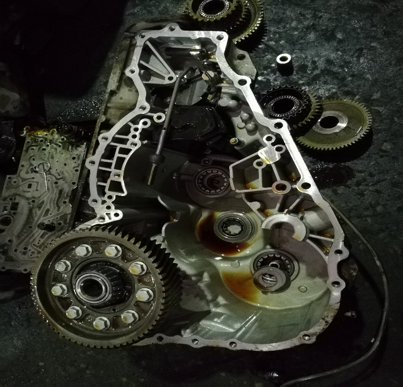

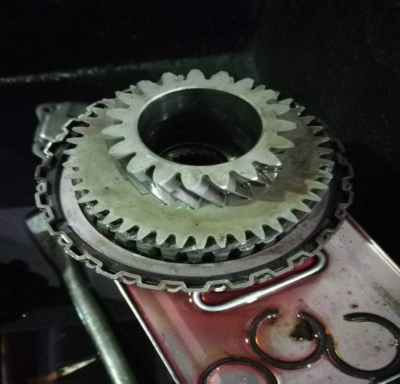

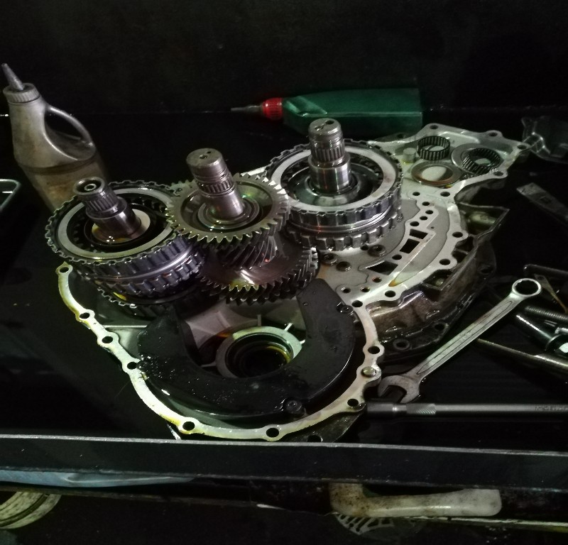

Добрый день всем, коробку разобрали блок К1 без повреждений, разбираемся дальше, но уже закрадывается мысль о том что проблема именно по электрической части, так как не стружки не посторонних частиц не обнаружили,прикрепляют фото, может кто что увидит.

Сообщение 13.11.2017 09:56
На ваших фото нет К1. И не обязательно он бывает разорван. Бывает маленькая трещина, глазом почти не видна, а пакет буксует. У меня один такой валяется.. Остальные валы можно было не разбирать
Сообщение 13.11.2017 09:57
Упс :blush: Теперь вижу К1, разорван как обычно :trollface:
