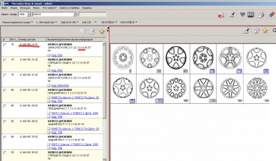

Теперь понял. На A190 предусмотрены только 16" или 17" колеса. 15-х нет в принципе. Я прицепил картинку - выделил все возможные варианты.
Непонятно вот что: A1684011002 - такие диски действительно есть, но они в 16 радиусе.
В 15-м радиусе, с таким же дизайном, у дисков совершенно другой номер - A1684011702.
Вы вверху написали, что у вас A1684011002 был "5 1/2 J X 15 H2 ET 54"
Как такое возможно (если вообще возможно) - не знаю.

Сообщение 21.12.2017 19:34
Спасибо.
Мерил r15 на фото номер 70. Ошибся по артикулу.
У меня сейчас стоят 90 номер.
По вину я тоже знаю что минимум r16. Так как у а190 а210 тормоза перед 276мм, на других 260мм.
Но в городе ездит один а190 с R15 дисками резина 195/65. Не оригинал диски естественно. Интересно какой вылет нужно подобрать.
