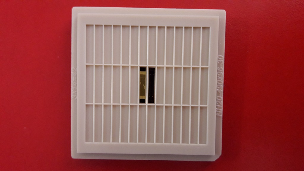

Получил я стекляшки для ДМРВ из Китая. Теперь вопрос, какую куда впаивать?
Они цуко разные и мерят разное.
До сих пор так и не впаял стекляшки, всё время не выберу, один выходной однако.
