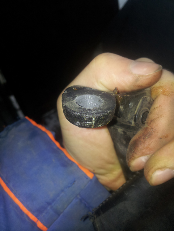

такая же фигня случилась,во время движения,только он параллельно стойки встал,а я только дворники новые поставил.
что делать то ,как эти шлицы меняются? или надо весь механизм в сборе менять?
Сообщение 04.03.2017 09:39
LiamJonson писал(а):как эти шлицы меняются?
Они не меняются))) Это тот конус, на который ты поводок одеваешь. На нём сделаны шлицы. Снять поводок. Почистить конус. Осмотреть состояние шлицов. Есть ли они там вообще. :trollface: И затянуть хорошенько гайку
Сообщение 04.03.2017 18:37
добрался до инструмента,сходил снял поводок.Он оказывается треснул и все ответные шлицы сожрало,благо на конусе вроде норм.
Сообщение 05.03.2017 21:47
LiamJonson писал(а):Он оказывается треснул и все ответные шлицы сожрало,
Ну что и требовалось доказать :acute:
