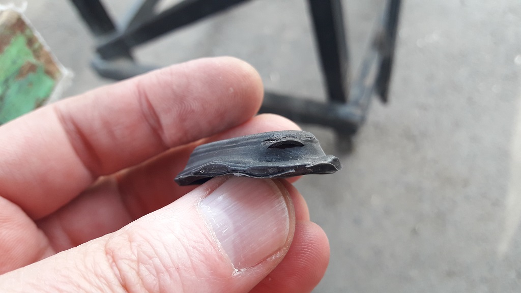

И снова здорова. Еще бы немного и исполнился бы год как я реанимировал мембрану. Но увы и ах.
Заказал новую, хотя оказывается на полноразмерных мерседесах такой же клапан используется, ну да ладно.
Весь процесс фотографировал, будет интересно выложу и расскажу, а пока так.
Вот виновник торжества.
Как видно, мембрана порвалась как раз под местом склейки.

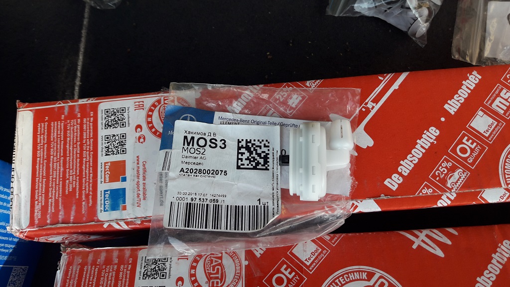

Новый клапан
А вот и новый вместе с номером.
