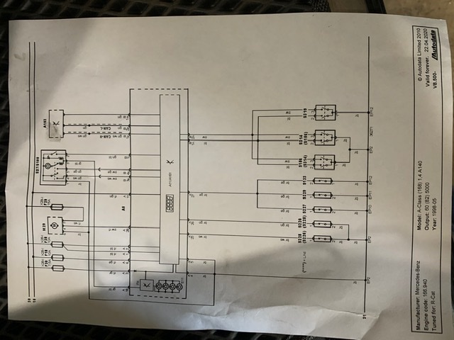

Задал вопрос на драйве
Схема с автодаты
Черный и синий провод, есть и на приборку идет, но в машине их нет, я и двери разобрал водительскую, и приборку снял, нет таких проводов
Забыл сказать машина с иммо, чип приклеен к кольцу
На приборке где должны быть эти провода, провода другого цвета, на одном +12 второй в воздухе
Ключ потерян, машу блин не закрыть :(
Схема с автодаты

Схема
Забыл написать
Добрался до насоса
Там +12 и -12 постоянны
И сигнальный а вот сигнал похоже цифра,
Забыл написать
Добрался до насоса
