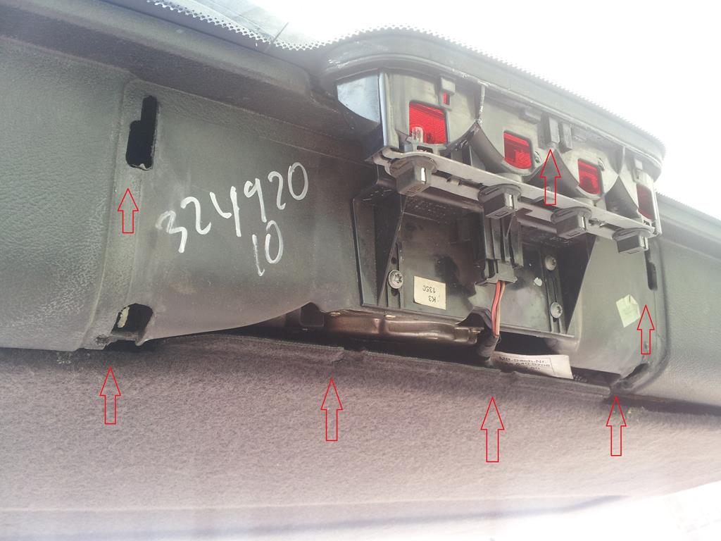

Дополнительный (третий) стоп-сигнал
Легко
Тянешь верхний кожух от стекла. Без фанатизма т.к. там ещё фиксаторы есть, которые как раз при этом будут под нагрузкой. Поэтому сначала выводим из зацепления сверху кожуха, а потом он вверх вытягивается. У меня, кстати, уже фиксаторы обломаны. Соответственно есть решение по креплению кожуха с обломанными фиксаторами

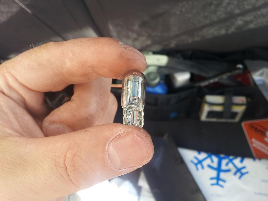

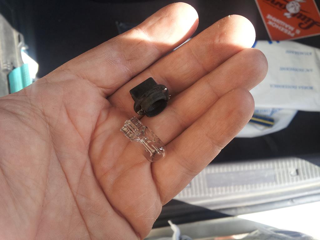

Лампочки.... Как в приборку, только после стероидов
и без цоколя. В общем обычные 12 вольт 5 ватт большие лампочки с усиками, которые в цоколь вставляются. Если не срочно, то могу сфотать и выложить.

и без цоколя. В общем обычные 12 вольт 5 ватт большие лампочки с усиками, которые в цоколь вставляются. Если не срочно, то могу сфотать и выложить.WDD2452321J637891
Фоткай - не срочно.

Там стоят обычные лампочки как в габаритах.

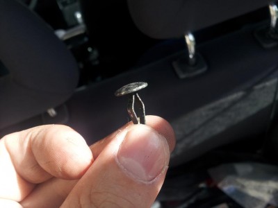

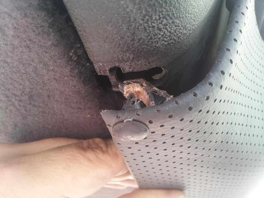

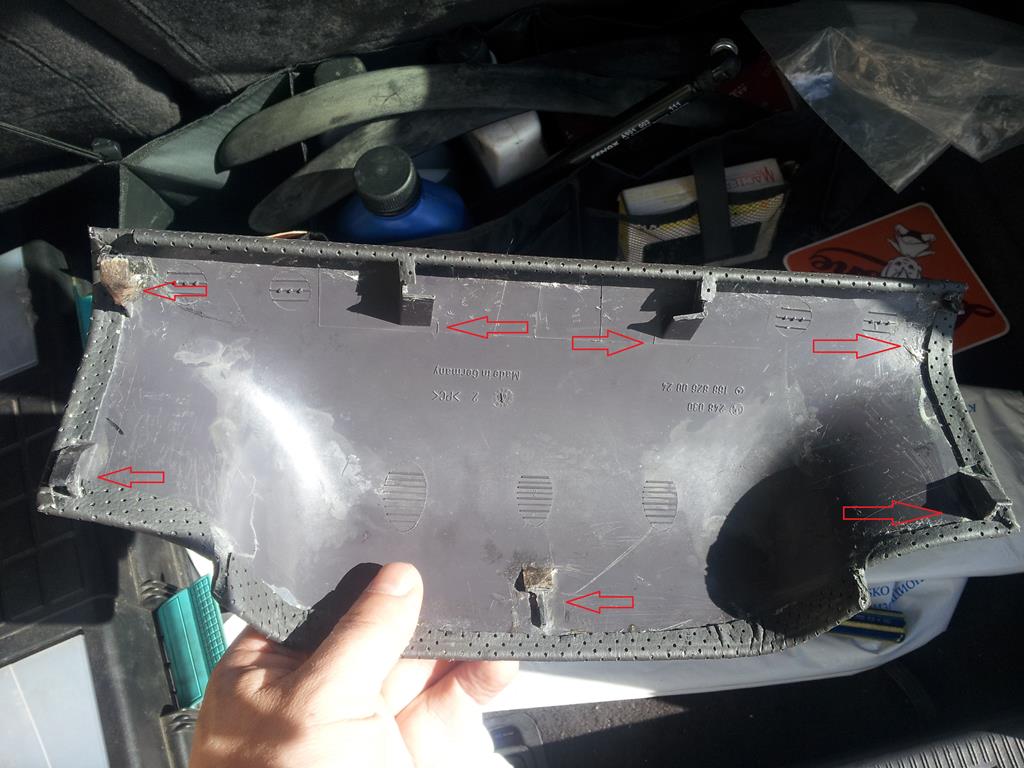

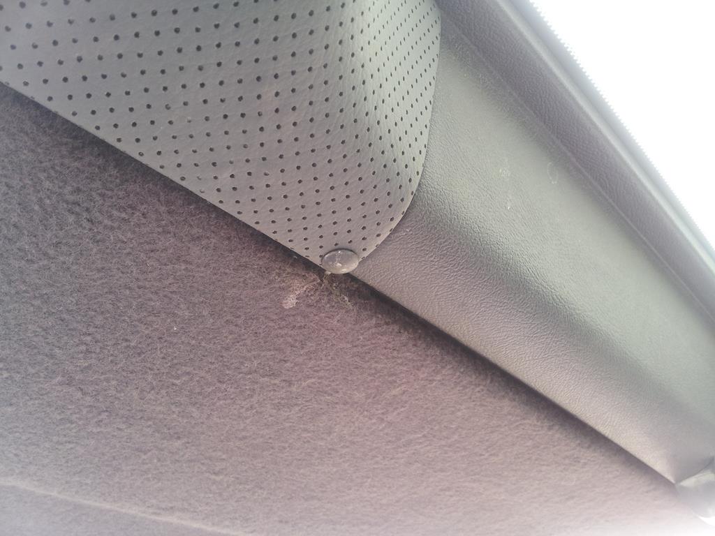

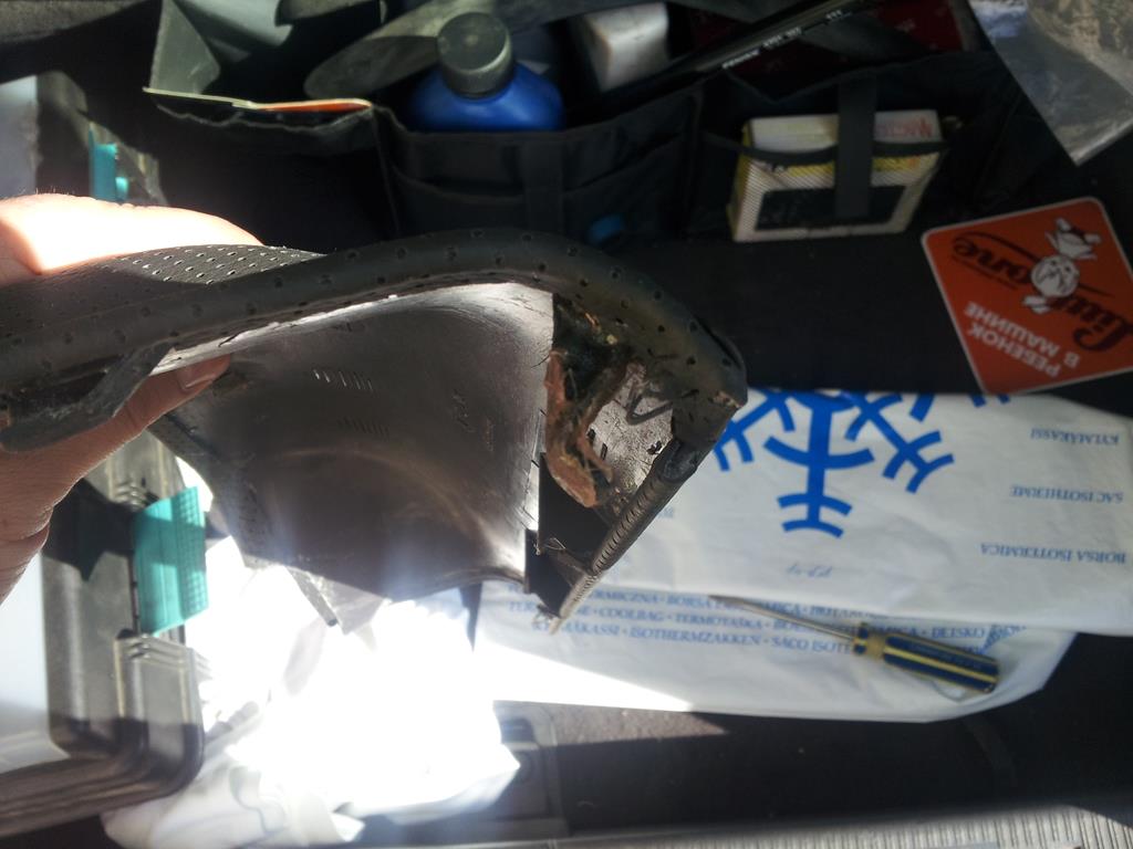

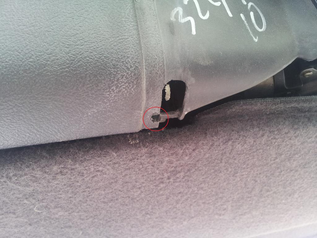

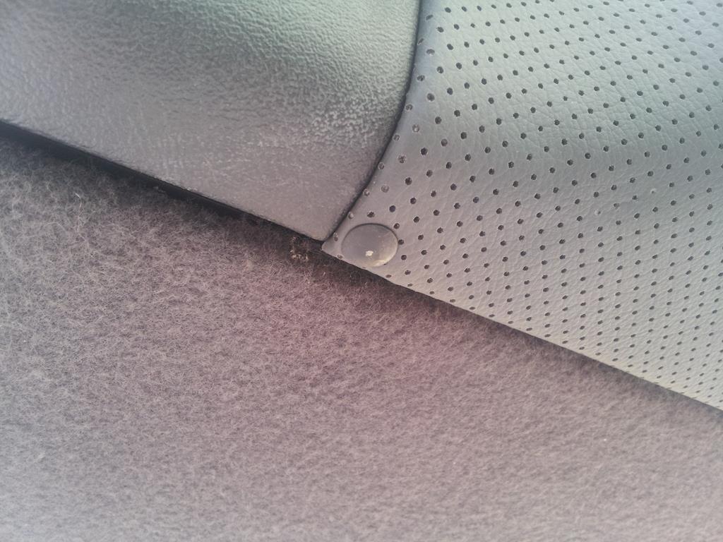

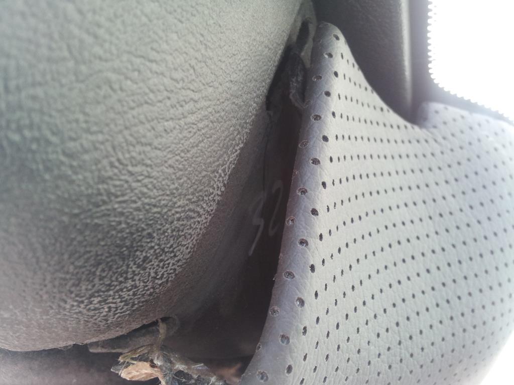

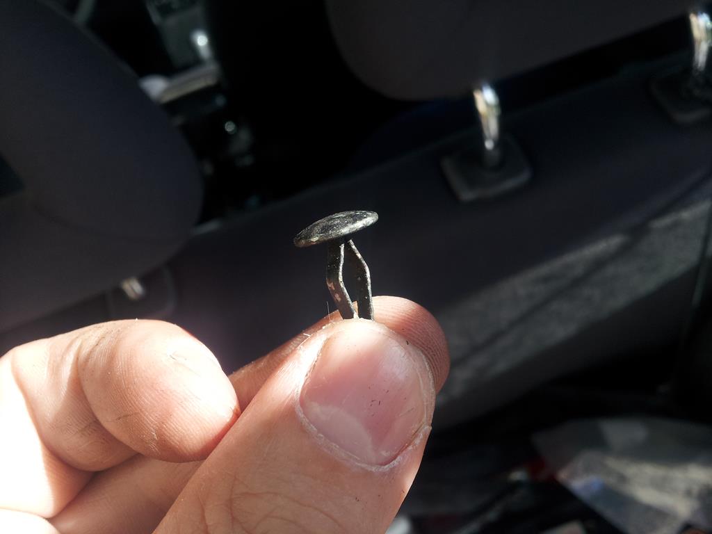

macho писал(а):Я у себя заклеил
А я просверлил аккуратно и на клопы-гвоздики поставил. Всё красиво. И да, у меня тоже усы обломаны

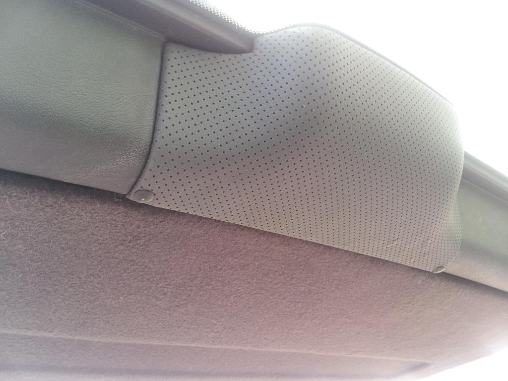

Фрунчик давай фото как сделал.
Выкладываю
- Вложения
Ну не бяды )
У тебя ещё кто то эту крышку обтянул. Тюнеры епт )
