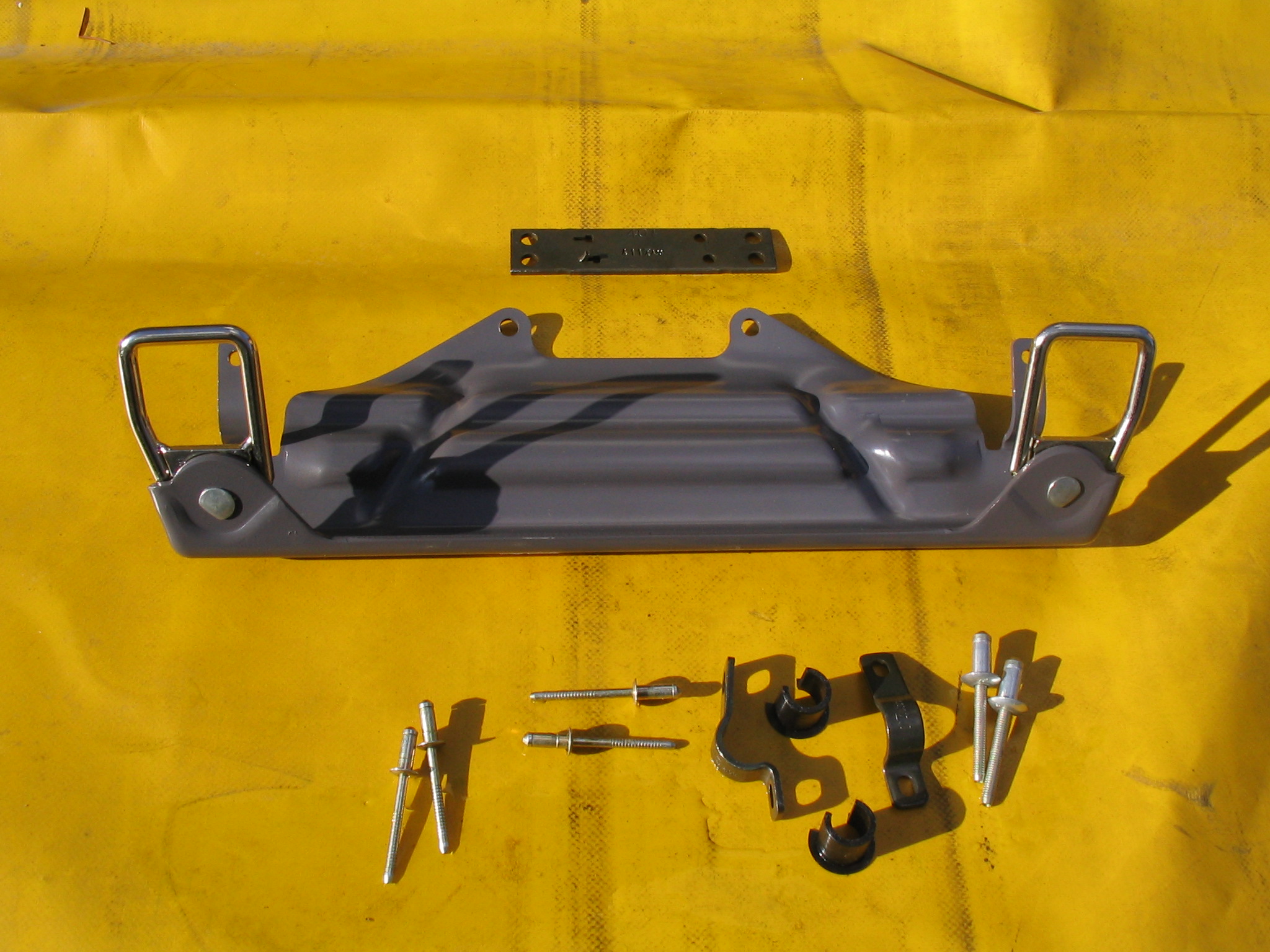

Начну с ISOFIX-а, штатно такими креплениями машины не комплектовались.
Повезло только тем у кого присутствует 573-ая опция (Крепления для детского сидения сзади, ISOFIX).
Однако можно доукомлектоваться такими кронштейнами, они продаются.
A1689200110 - для левой маленькой трети сидения
A1689200210 - для правой большой части сидения
В комплект входит кронштейн и его крепеж.
Стоит такая радость 150-200евро за каждый кронштейн. Деньги конечно космические за кусок штампованного железа и 6 заклепок...
Пока своими глазами ни разу не встречал на машинах, подозреваю что крайне редкая опция была.
Плюсы ISOFIX-а очевидны: быстро + надежно = безопасно
