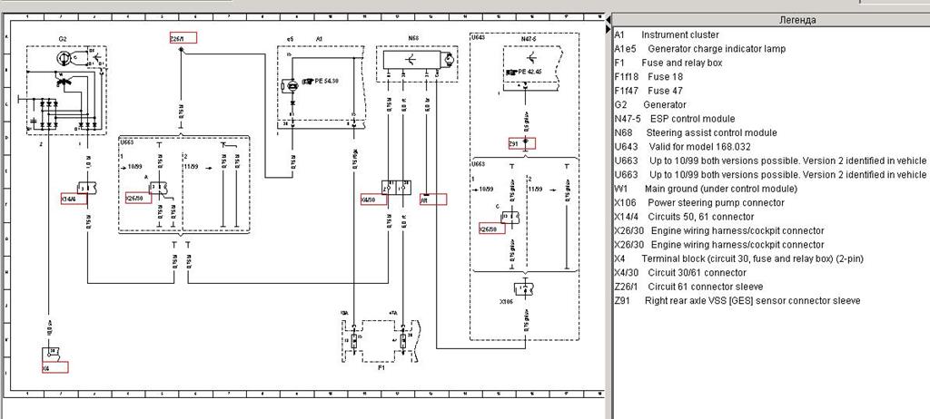

На гидрач идут два провода. Толстый- всё время +12 вольт. Тонкий- питание подаётся после запуска. Это питание на плату запуска моторчика. Этот тоненький провод идёт напрямую от гены. Если пробит диодный мост, то питание на тонкий провод идёт напрямую от аккума. Где-то была схема. Если есть букварь, то там точно есть. Знаю, что есть у Мачо и у Сиднея.

Вот нашёл. Видно плохо
http://www.benzclub.ru/forum/showthread ... 234&page=5
Да простит меня Мачо :trollface:
Сообщение 05.05.2014 18:41
Разъём Х4/30- это наша коробочка
Клема 30-толстый красный провод
Клема 61-тонкий синий провод
Вот по тонкому синему идите и придёте на диодный мост генератора и через него на аккум. Но синий тонкий это только управление запуском, а основное питание приходит с красного. Опережая развитие темы- именно на этом и построено лечение неисправности ЭГУРа :trollface:

Все равно не понятно, синий провод идет от диодного моста без преда на гидрач, так? Я вынимаю пред на красном проводе ,тем самым обесточиваю гидрач, но ТУТ ЖЕ вставив пред обратно, моторчик уже не жужжит. Т.е. вынимая пред я ведь обесточиваю не диодный мост на генераторе, а моторчик. Т.е. я обесточиваю реле моторчика. Следовательно проблема именно в этом реле??? Где искать реле гидрача? Вроде его не меняют, блин, надо в другом клабе порыться......

Нет реле у гидрача (если его туда не вставили Кулибины) Роль реле выполняет плата. Поверьте, я знаю о чём говорю.
