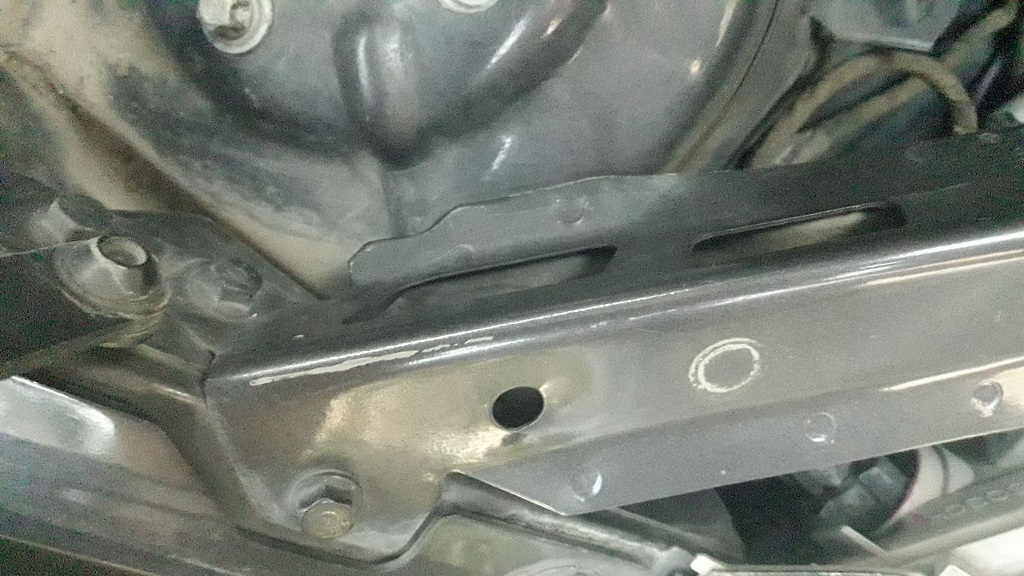

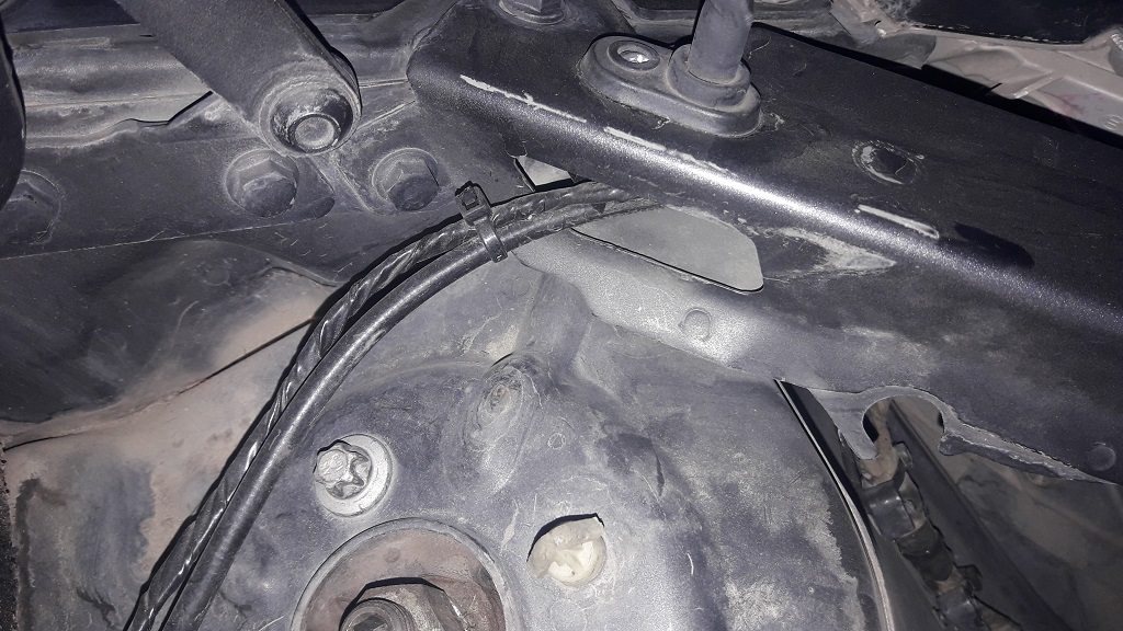

ValentinS писал(а):Надеюсь у вас не так?
У меня вот как:
Сообщение 04.06.2019 06:29
Maksimu$ писал(а):У меня вот как:
Спасибо большое за ответ, точь-в-точь как у меня, одно сомнение отпало. Правда, все равно не понимаю, зачем нужно было так делать? у меня, как у неопытного автолюбителя, при виде такого первая мысль - морда бита :scare3: , криво собрали :rukalico: и т.п. паника.
Ну теперь осталось нормальные фары найти :blush: .
