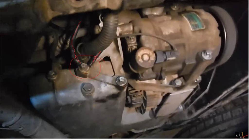

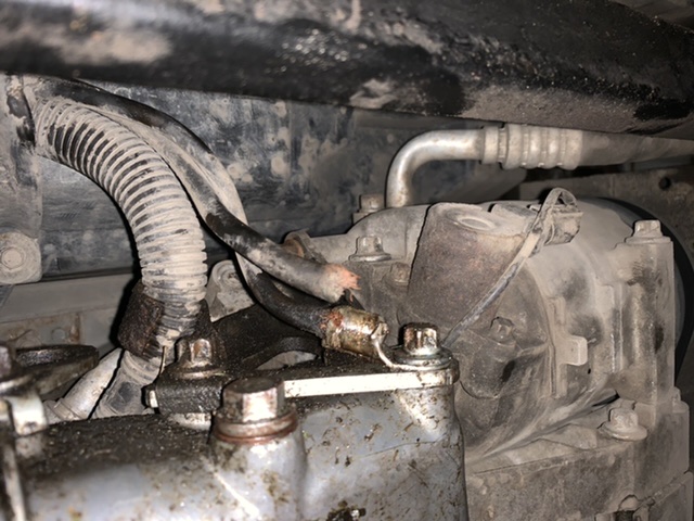

Подскажите что это за оборванный провод? Начал выть компрессор, который не используется. Поеду в понедельник в сервис, не знаю что с ним делать... надеюсь просто подшипник. Сбоку от компрессора двойной провод, прикрученный к корпусу коробки. 1 оторван.
Подскажите что это за оборванный провод? Сбоку возле компресора

Вот эти провода на другой машине. Подскажите что за провода...

Судя по всему два провода массы
Сообщения: 1795
Сообщение 30.05.2020 22:02
atepliuk это масса, у меня также
Сообщение 01.06.2020 07:53
Масса чего? Один провод я подозреваю что стартера, а второй?

atepliuk это важно?
Сообщение 02.06.2020 09:03
Ну поскольку провод оторван, хотелось бы знать что должно не работать...

Возможно все будет работать, просто ток, вместо того, чтобы течь по кабелям, будет идти через корпуса агрегатов.
А возможно и нет. Я эту клемму когда-то забыл прикрутить к корпусу, месяц ездил без проблем, когда в следующий раз полез под машину, увидел что она просто болтается.

Общим сделали машину на сервисе, и к моему большому удивлению дело было вовсе не в компрессоре. Меняли 2 инновских ролика, которые я менял перед зимой. Вот такие у нас качественные запчасти продают (((
