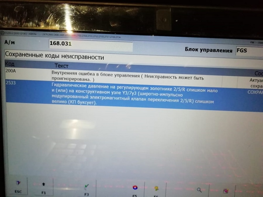

Сообщение 28.12.2018 18:05
А ошибки та какие?

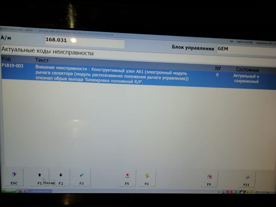

Сообщение 28.12.2018 18:06
и вот такая

Сообщение 28.12.2018 20:37
По первой точно не подскажу но может стоит пропаять плату селектора передач и оптические датчики протиреть спиртом. На этой модели это заводской косяк (плохая Пайка)
По второй странный код ошибки ооочень похоже на P1886 разрыв муфты к1.
Подождите может быть гуру - мачо, хартман или обо подскажут более точно.
А что стар рекомендует по второй ошибке?
Сообщение 28.12.2018 20:57
судя по ошибкам действительно надо пропаивать плату селектора, причем контактные ноги разъема и ноги оптопар. По второй ошибке похоже на потерю давления в пакете К5, боюсь что тут только разборка и внимательное изучение пакета К5 на наличие трещин. Если холодная коробка на 5 передаче едет, а прогретая нет, то утечка не большая.
рекомендует заменить гидроблок)

Сообщение 28.12.2018 21:21
Анапские и Екатеринбуржские гуру акпп твердят, что неблагодарное дело ремонт 722.7, якобы встанет рублей в 18-20, а это 50/50, что поможет и рекомендуют контракт сразу...

Сообщение 28.12.2018 21:43
живую коробку найти не просто, старые машины уже. У большинства бэушных коробок проблема с К1. Снять - поставить АКПП на Ашке тоже не 5мин делов. Вам нужны эти эксперименты? Ничего сложного в 722.7 нет, по конструктиву это обычная механика, только вместо "синхронизаторов" фрикционные пакеты. Если нет какой то одной передачи, то проблема в отсутствии давления в соответствующем пакете. Мест утечки там не много.
Сообщение 28.12.2018 21:52
то есть, я правильно понимаю, что если происходит букс с 4 на 5 , то проблема в К5, который отвечает, за 5 передачу или это проблема с клапанами? просто мне не совсем понятно что есть Y3/7y3...и что такое регулирующий золотник 2/5/R

Сообщение 28.12.2018 22:03
у вас буксует 5 передача. Y3/7y3 это электромагнитный клапан, он отвечает за давление на пакетах 2, 5, R если 2 и задняя работают он не причем. Золотник это плунжер внутри гидроблока, ломаться там нечему, может только застреввать от грязи и износа, но тогда будут рывки при переключении, но машина ехать будет. У вас проблема механическая.
