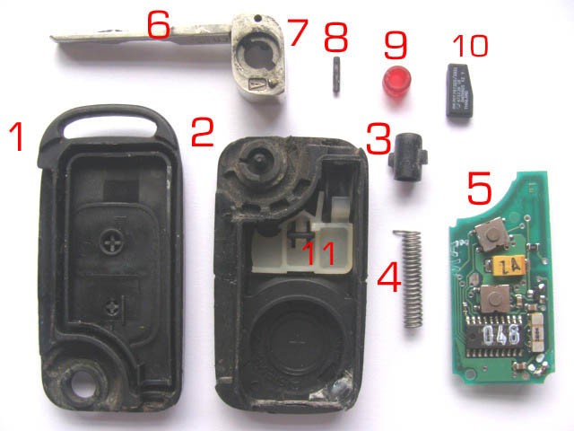

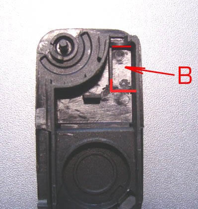

P.S. китайский корпус по литью отличается от оригинала, перед разбором старого необходимо доработать новый.
Буква Г срезается (смотрите фото)
Полоска в верху- там надо рассверлить туда чип частично косой стороной входит.
Номер 10 на втором фото та самая горошина ЧИП

Я когда разобрал родной ключ, ЧИП я не увидел, видимо выпал.
После доработки и сборки китайского корпуса на кухни пришлось немного подмести, таким образом чип оказался в мусорном бочке.
sidney писал(а):Машина же не заводилась именно из-за отсутствия транспондера в новом корпусе
Все верно! я думал плата внутри брелка и есть Чип ,оказывается нет.
