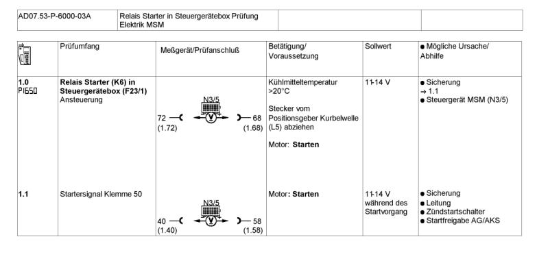

Сообщение 21.11.2018 18:32
Пандаведь писал(а):Ребята хелп.
Появилась проблема временами проявляющая себя.
Дохнет Акб буквально за 30 мин. простоя машины. Ночь стоит с утра заводиться все гуд, где нибудь остановишься в магаз сходишь, ключ на старт Акб в нуль. Напругу мерил гена в порядке, Обратил внимание что реле к7-к10 горяченые, рукой не датронуться. Есть подозрения на стартер но не уверен. Понимаю что танцы с бубном, но может кто что подскажет. Делал диагностику делфи была ошибка по стартеру с описанием кз но стартер работает.
Подменный аккумулятор решил проблему но на половину, при снижении температура меньше 0 с утра машина еле еле крутит стартер.
Продиагностировал вылезает ошибка
P1650-002 - Включение стартера; короткое замыкание на "Массу" или разрыв цепи
=преривыстый
Понятно ,что надо смотреть схему ,проверять ее исправность и т.д. но терзает один момент, сам стартер или втягивающие может быть причиной? :unknown:
wis предлагает сделать тест, не совсем понимаю ,что мне даст измерение напруги на фишки блока MSM может кто подскажет.
Сообщение 21.11.2018 21:53
Потому что управляет стартером блок MSM, а не замок :wink:
Сообщение 21.11.2018 22:59
hartmann222 писал(а):Потому что управляет стартером блок MSM, а не замок
Признаюсь честно схему ещё не искал свою.
Тогда получается у меня втягивающие с микрухой (!?
Так там же дискретный сигнал получается и напруга будет не большая,........
Короче надо получается сначало проверить все электрическую схему стартера, если с ней все в порядке, тогда что получается втягивающие мозг выносит и что делать его найти на сколько я знаю не так просто(
Всё это пальцем в небо надо разбираться (
Сообщение 22.11.2018 06:36
Пандаведь по вину у вас простой стартер, с обычным втягивающим, а значит MSM потом реле стартера потом втягивающее. Ищите СВОЮ схему.
Сообщение 22.11.2018 07:57
macho А если стартер пару раз уже менялся от хз, какого донора уже и во втягивающее никто не заглядывал? Тоже время-от-времени пропадает стартер,особенно "на горячую".Спасибо
Сообщение 22.11.2018 11:04
macho писал(а):Пандаведь по вину у вас простой стартер,
Спасибо буду курить схему.
[Samotlor у меня он не пропадает, а подвисает как то странно Акб вроде заряжен, а стартер крутиться с таким ощущением что подсел Акб и ему силенок не хватает. Причём эти проблемы возникают после продолжительного простоя авто.
Бывает ключ резко на старт не дожидаясь пока бенз накачает бензин и старте вяло крутит, ключ обратно и с нова на старт с выдержкой на втором положении и все гуд стартер как будто оживает. Один раз ключ на старт и в место обыденых звуков стартера раздался звон, ключ обратно, на старт и все гуд. Один раз запах стоял горелой проводки.
Самое поганое, что проблема не постоянная.
На форуме много инфы и случаев неисправности стартера можно почитать.
Samotlor писал(а):Тоже время-от-времени пропадает стартер,особенно "на горячую".Спасибо
Где-то читал здесь, что может проблема быть из-за датчика коленвала. Или, если у Вас акпп, контакт блокировки стартера залипает на плате акпп на горячую.
Надо сверять схему Вашего авто с схемой вис, а потом думать, что делать дальше, ведь одному богу известно, что там предыдущий хозяин натворил. Я бы наверное поступил так.
