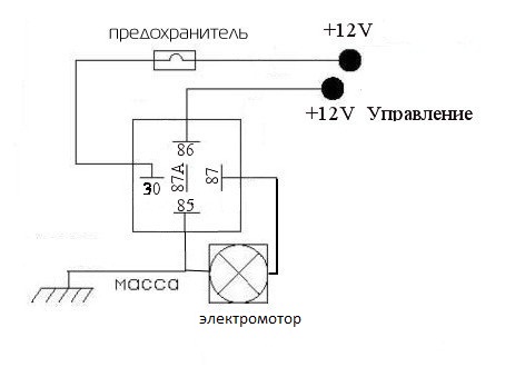

И еще мне не понятно, все обходят этим реле плату, где эта плата??? На моторчике? Так ведь туда идет всего 2 провода и плато ну ни как не обойдешь, или я чего то не пониманию?

Угумсь, не понимаете
Плата в коробочке на моторчике. Так вот- кроме того что ставится реле ещё вскрывется коробочка и там провода нужно соединить напрямую

Ясно, попробую последнюю попытку, снять насос и сделать на прямую, только мне не понятно что делать с синим проводом, управление берем от него это понятно, а выход из релюхи на него же пускаем до моторчика?

Popov понимаете как работает реле? Мне кажется что нет.
macho к моему позору не очень, вот на схеме, на 86 клейму управление, это синий провод от гены, а выход с 87 не понятно, я наверное чуть не правильно написал, я имел ввиду вешать выход тоже на синий, но который идет уже к моторчику

Провод управления через реле соединяет 30 и 87.
85 и 87А общая масса.
На насосе красный +, коричневый -.
macho спасибо, все ясно теперь

Popov , проще говоря вам при помощи реле нужно замкнуть клемму 30 и 87. 30- это тот красный что у вас от аккума идёт, 87- это тот что от моторчика, 86- это ваш синий тоненький провод. По сути реле- это электровключатель. При помощи подачи питания на 86-ю клему (а питание появится после запуска двигателя) замыкаются контакты 30 и 87 и на моторчик поступают 12 вольт. Ну а масса и есть масса. Главное правильно соединить провода в коробочке с платой.
