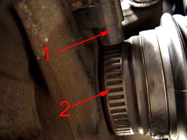

Добрый день,
может кто-нибудь показать фото как закреплен датчик ABS к оси переднего вала.
А то у меня оба датчика тупо направлены на метал. хомут, который держит пыльник шруса....

Сообщение 29.06.2015 10:34
fsanday возле хомута гребенка ABS, туда и должен быть направлен датчик. Ищите где колхоз.

Сообщение 29.06.2015 18:01
Сообщение 29.06.2015 18:04
Спасибо Александр
Т.е. если судить по картине между зубчатой шестерней и метал. хомутом, который держит пыльник?
Так получается, что датчик постоянно в грязи??? Задний в ступицу уходит, а пердений никак от грязи не скрыт?
Т.е. фактически вот так должно быть: https://www.google.ru/search?q=%D0%B7%D ... eSXthCI%3D
угу, значит все правильно. Но грязный и убитый датчик...

Сообщение 29.06.2015 21:11
Грязь не имеет значение, если только она не забита туда чем-нибудь тяжёлым. :trollface: Здесь принцип геркона и принципиально наличие именно металла (гребёнки)

Не сфоткал, не было свободной минуты.
Но принцип должен быть понятен.
Сообщение 30.06.2015 07:21
Полистайте здесь, фото есть http://www.aclassinfo.co.uk/mypage.18.htm и здесь http://www.aclassinfo.co.uk/mypage.37.htm
