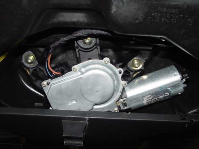

Про задний дворник..
Как-то такая же проблема была. Металлическая ось, к которой поводок крепиться, закисает в пластиковом корпусе (в уплотнении) и не вращается.
Снимайте поводок, с двери снимайте обшивку, откручивайте редуктор с моторчиком.http://www.aclassinfo.co.uk/mypage.42.htm
Снимаем крышку с редуктора и выбиваем ось, все чистим и ставим на место. Пробуем.

7Rpodgornyh Спасибо за инфу, буду разбирать, как и что напишу

Вообщем разобрал, ржавчина естественно была, но это не беда, а вот мотор оказался дохлым :( придётся искать покупать целиком :(
