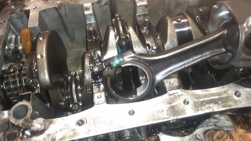

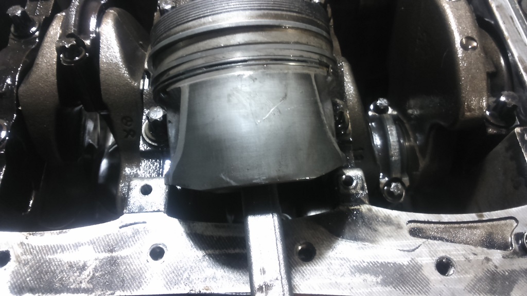

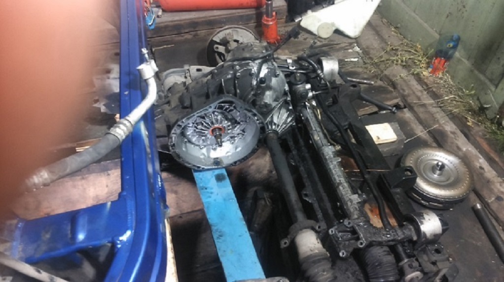

поршня с кольцами тоже вроде новые, так как пробег 140000, а на поршнях даже это тефлоновое покрытие не сняло(только начало, поршня походу не оригинал!)

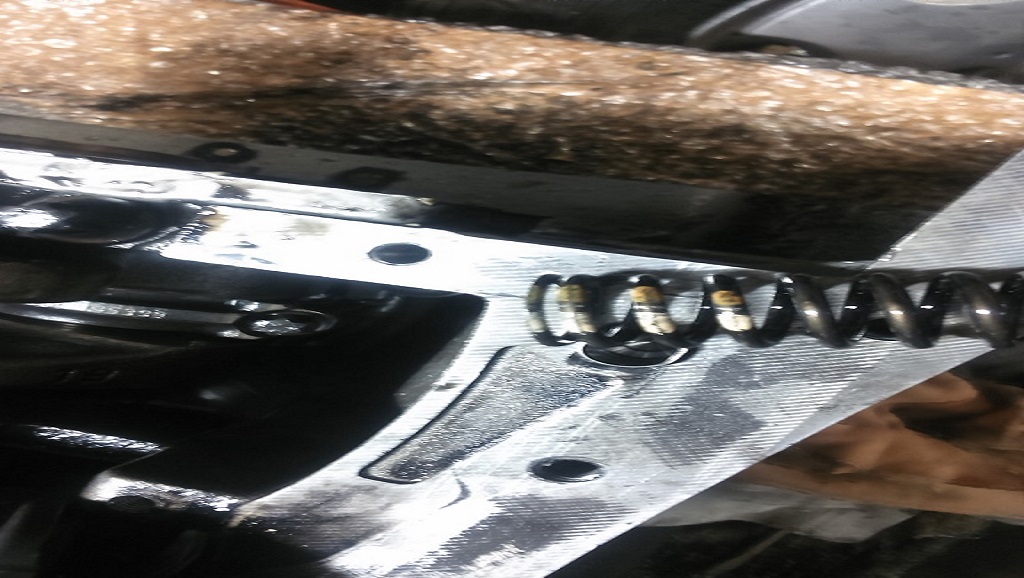

А это вопрос к Мачо, что за краска на всех шатунах и пружинах от клапанов?

Сообщение 22.07.2015 08:17
Фотки можно добавлять сразу несколько в одном посте. Просто постоянно жать "Обзор" и "Добавить файл"
Непринципиально, но возможно вам будет удобней.

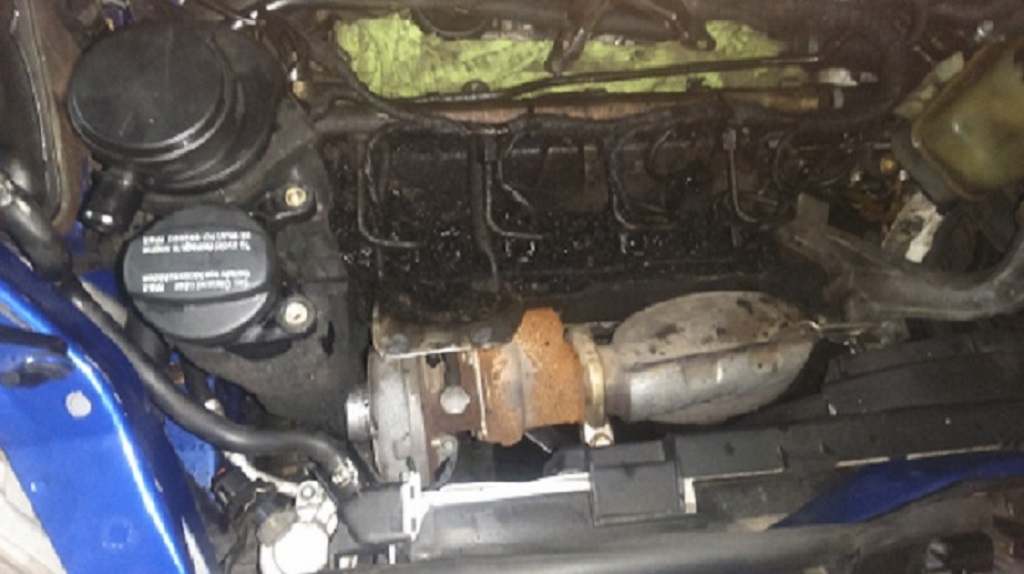

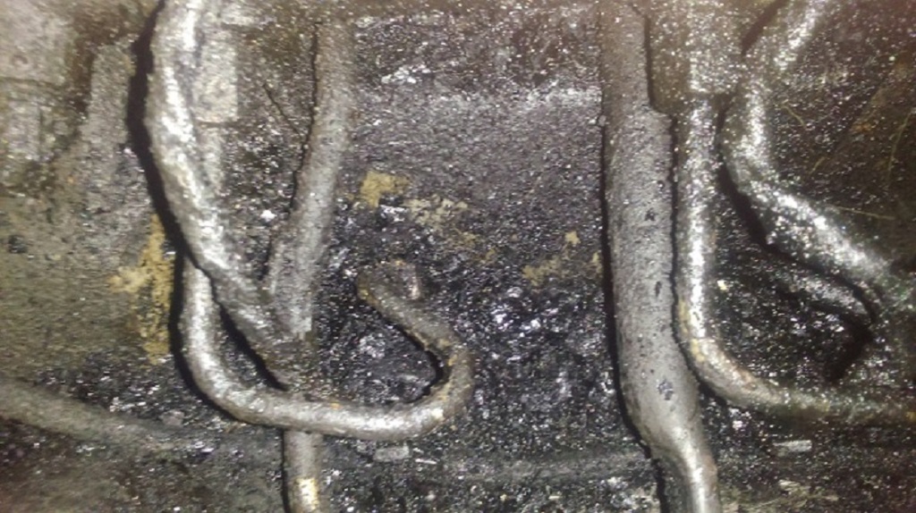

Не совсем понимаю, как можно было делать мотор (если туда действительно лазили) и не отмыть всю эту чачу с форсунок? Я так понимаю такое за пару тысяч километров не набежало.
В этой теме где-то на середине страницы есть тоже подобный пациент - Форсунки на CDI...
Сообщение 22.07.2015 09:07
M007MM19rus цветовые метки краской это с завода, в EPC тоже присутствуют эти метки.
Неоригинальных поршней на эту машину я не встречал.

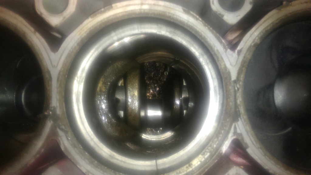

Отмой хорошо голову, не редко трещины по седлам форсунок свечей и клапанов.
Болты гбц обязательно под замену. Вообще все желательно под замену, что бы не лазить больше.
А так состояние конечно пздц что сказать.

Сообщение 22.07.2015 09:31
Ну да, так то ты правильно рассуждаешь, но вот прокладка под башкой без всяких эмблем и номеров, тупо ни одной надписи(наверное не оригинал уже) башмак с успокоителем тоже видно что новый выработки нет совсем! Вкладыши тоже новые, да и колпачки очень мягкие, не скажешь что они 140000 прошли!

Сообщение 22.07.2015 09:32
А надписи какие на родных есть? Значок мерса есть?
M007MM19rus
Сообщения: 116
Город: Абаза
Авто: W168 A170 CDI
Имя: Саня
Сообщение 22.07.2015 10:47
Там номер в хитром месте.
Они вечные
Точно не помню, по моему с обратной стороны поршня.
