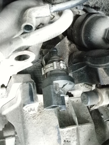

Клапан продувки катализатора нашёл, но снять его толку не хватило - не понял, как открывается хомут, которым клапан прикреплен. Да и нет смысла, наверное, его чистить, т.к. трубка идущая от него чистая.

terentjeff писал(а):не понял, как открывается хомут
Это одноразовый хамут, по сути. Срезай его и ставь хороший винтовой.
А на фото, клапан вентиляции бака, на него газы с абсорбера приходят. А точнее клапан абсорбации, как то так обзывается. В принципе можно проверить и не снимая, подать на него 12 вольт, должен открыться. Но об этом точнее скажут гуру.
Трубка идущая от него под днище, продувается?

Только клапан продувки глушить нельзя , иначе получаем ошибку P0410

Верно вам сказали, это клапан продувки адсорбера, проблем с ним тоже практически не бывает, за редким исключением. Хомут этот многоразовый, для его снятия спец. щипцы нужны, но можно и тоненькой отверточкой разщелкнуть. Защелкивается он либо спецухой, либо "геббельсами" (раздвижные пассатижи), на раз два.
Современные мерсы все на таких хомутах собраны, держат они надежнее винтовых, снимаются и ставятся быстрее и не передавливают шланги.
