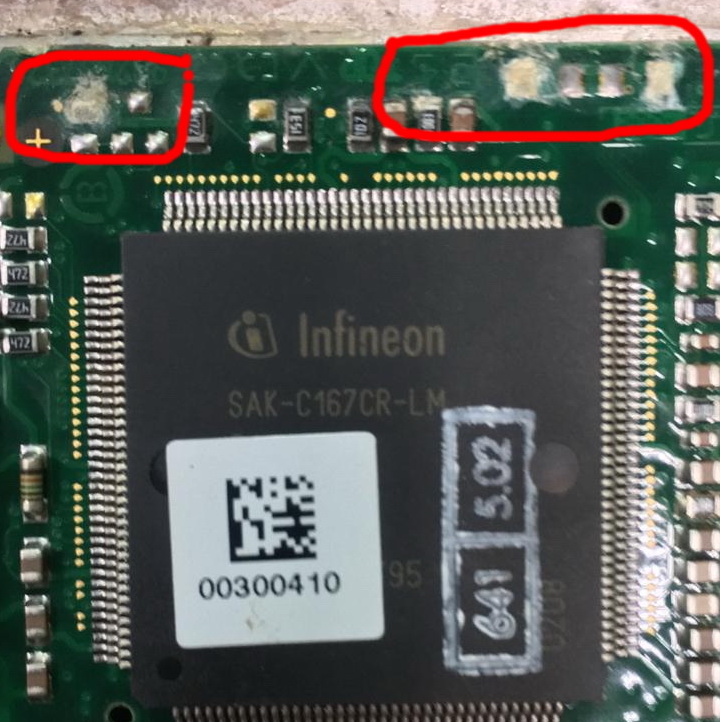

Здравствуйте, вобщем такая же беда со мной приключилась, проехал 5 км, заглохла подумал что аккумулятор сел, морозы были, поставил заряженный, проехал 50 км заглохла. Заводится, едет 200-500 метров, потом снова глохнет, потом перестала заводится, стартер скребет, все остальное работает (свечка, печка, майфун) но высаживается аккумулятор.
Потом полностью перестала заводиться с заряженным аккумулятором, з дня пробовал её завести во дворе не заводилась и стала аккумулятор высаживать. Увез на эвакуляторе в сервис, там она спокойно завелась, постояла потарахтела полчаса, нашли что генератор не выдает достаточный заряд, заменили в генераторе регулятор напряжения(точно не помню как этот узел называется). Сел поехал домой и перед домом через 5 км заглохла, завелась и снова через 200-500 метров глохнет, опять три дня пытался её заводить, но безрезультатно, снова на эвакуляторе в сервис, там она завелась и 5 минут спустя заглохла.
Сделали диагностику МБстаром, ошибок нету, начали проверять топливную цепочку , давление в рампе 3, бензина в баке около 15 литров, фильтр топливный пробег около 3 тыщ км, реле рабочее, предохранитель тоже, сигнализации никакой не стоит.

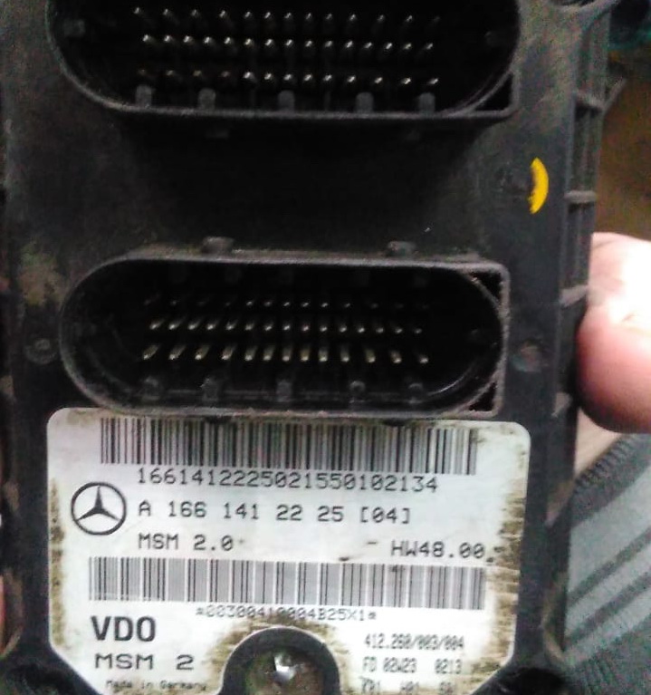

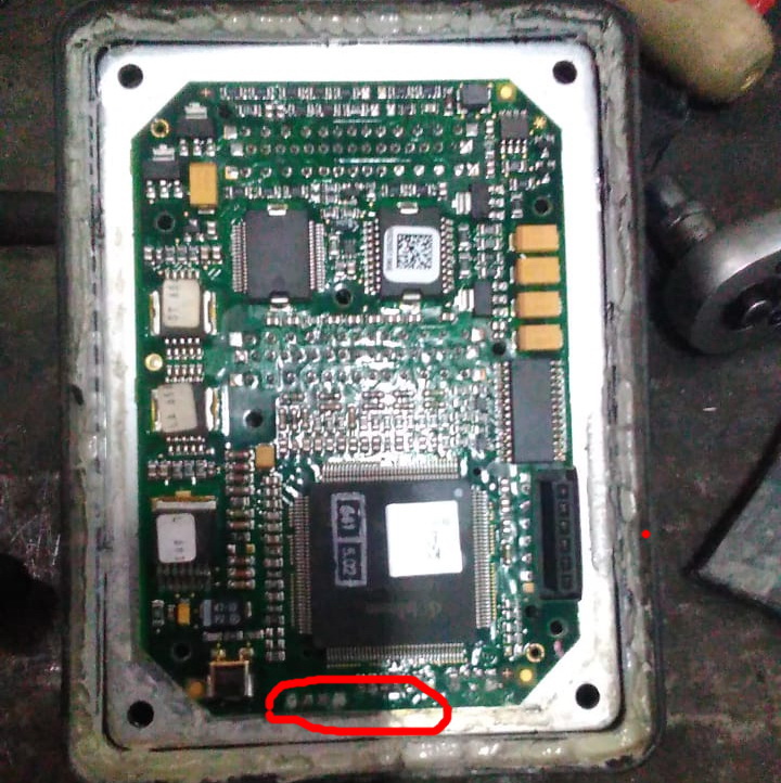

В дальнейшем показало, что пропадает связь с ЭБУ который расположен на дросселе, начинают включаться вентиляторы при включенном зажигании, типа аварийный режим включается, перестало определять обе лямбды. Корочь сняли блок эбу, вскрыли его заднюю крышку, обнаружили несколько точек с зеленым окислом от влаги (фото ниже). В начале недели блок уйдет на проверку или пропайку или помойку.
Теперь вопрос, у меня, стоит блок A1661412225, можно ли его заменить на A1661413125, если купить его на разборке, если его надо прошивать или перепаивать память, сколько примерно стоит такая операция. У нас со специалистами по мерсебесам Очень всё сложно, дешевле, проще и быстрее в Москву отослать на ремонт. И если дело окажется не в блоке, а в косе, какую из них начинать смотреть верхнюю или нижнюю?

Вопрос в том, что дальше делать? какую косу надо смотреть? что вообще надо делать. Куда в первую очередь начинать копать?, потому что деньги то за каждое действо и проверку капают, хотелось бы избежать ненужных лишних диагностик узлов и трат. Мастера толковые , но они не сталкивались с такой машиной. Чтоб сократить их время и мои потери, прошу подсказать, что может быть и куда смотреть.
Может там есть какие то болячки у неё особые, места где обычно провод перетирается.
svinbass писал(а):Теперь вопрос, у меня, стоит блок A1661412225, можно ли его заменить на A1661413125, если купить его на разборке, если его надо прошивать или перепаивать память, сколько примерно стоит такая операция.
и про это хотелось бы тоже узнать
