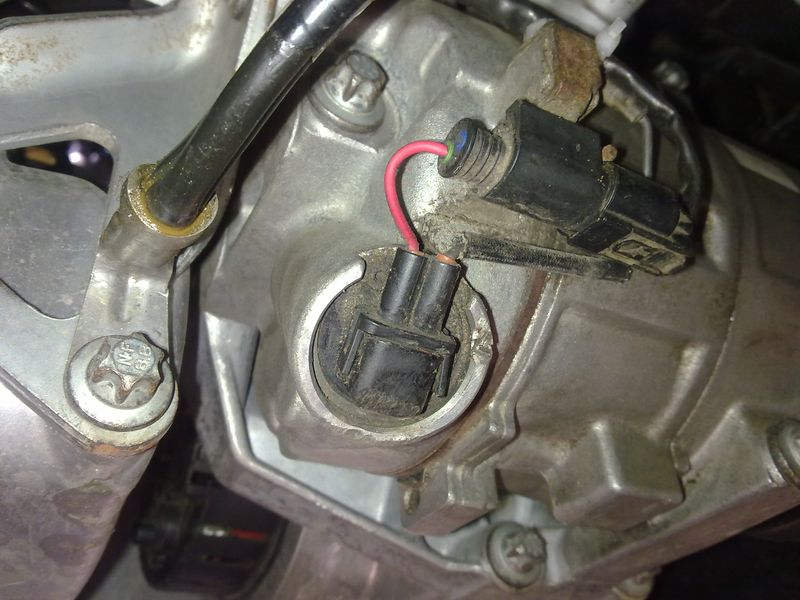

Сегодня ставил пластиковую защиту, сфоткал клапан.
Где там винтики?
Есть разъем. За ним стопорное кольцо видно, а дальше вот хз...
Как понимаю на компрессоре должно быть всегда 12В пока не нажато EC-off?
Где там винтики?
УПС. У тебя другой компрессор. Точнее клапан. У меня по другому. Я так понимаю у тебя стопорное кольцо вынимается и вытаскивается клапан.Попробуй пальцы приложить к клапану сбоку и понажимать кнопку.

Надо пробовать, интересно а там уплотнительное кольцо какое есть. Что клапан толкает?
macho писал(а):Что клапан толкает?
Таг... Попробую объяснить...Имеется катушка. К ней и подходят провода. В катушке сердечник, который при подаче питания на катушку выдвигается. Вот этот сердечник и является клапаном. При выдвижении он садится в седло и закрывает "слив" и компрессор начинает качать в систему

Вчера полез мерять 12В на разъеме клапана.
Система пустая, поэтому логично что там ничего нет.
Контакты достаточно мелкие, 12В на клапан попробую ещё подать.
Пробовал вчера снять стопорное кольцо, не получилось. Сегодня ещё буду пробовать.
Есть предчувствие что сняв стопорное кольцо, возникнет вопрос и че дальше? Там ухватиться не за что, разъем пластиковый. Крутить, тунять на себя?

Просто подай 12 В. если почуешь ДЫК- то и не снимай клапан.
Фрунчик а "дык" может быть недостаточно сильным и т.д. ?
Он и будет не сильным. Больше почуешь не по звуку, а по ощущениям пальцев. Поэтому нужно "помигать" напряжением.

Проверил сегодня клапан. Он шчолкает, но это едва различимо. И ход там похожу очень короткий у него. Снимать не стал, собрал. Заправлю, попробую увидеть 12В на клапане, вдруг дело в этом.
macho писал(а):И ход там похожу очень короткий у него.
Всё верно. Это клапан предохранительный. с точки зрения гидравлики это всё объясняется- здесь работа катушки идёт на усилие закрытия(прижатия клапана к седлу-большое усилие и малый ход).Большие перемещения не нужны. В распределителях работа катушки идёт на перемещение золотника(большие усилия не нужны , но нужно значительное перемещение). Как-то так. Надеюсь не загрузил
