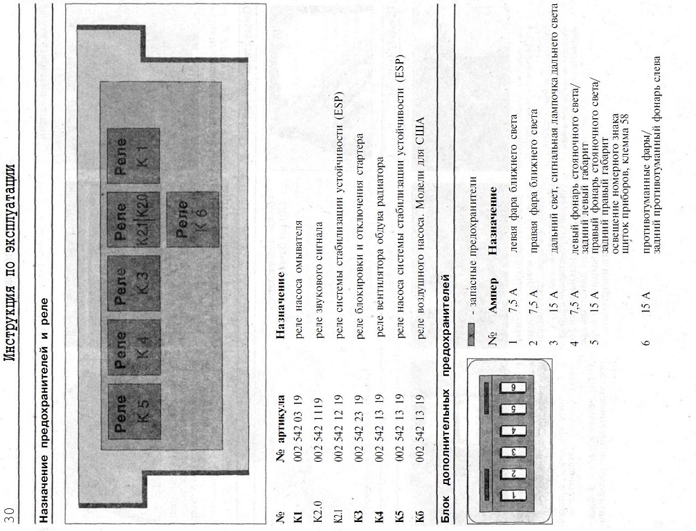

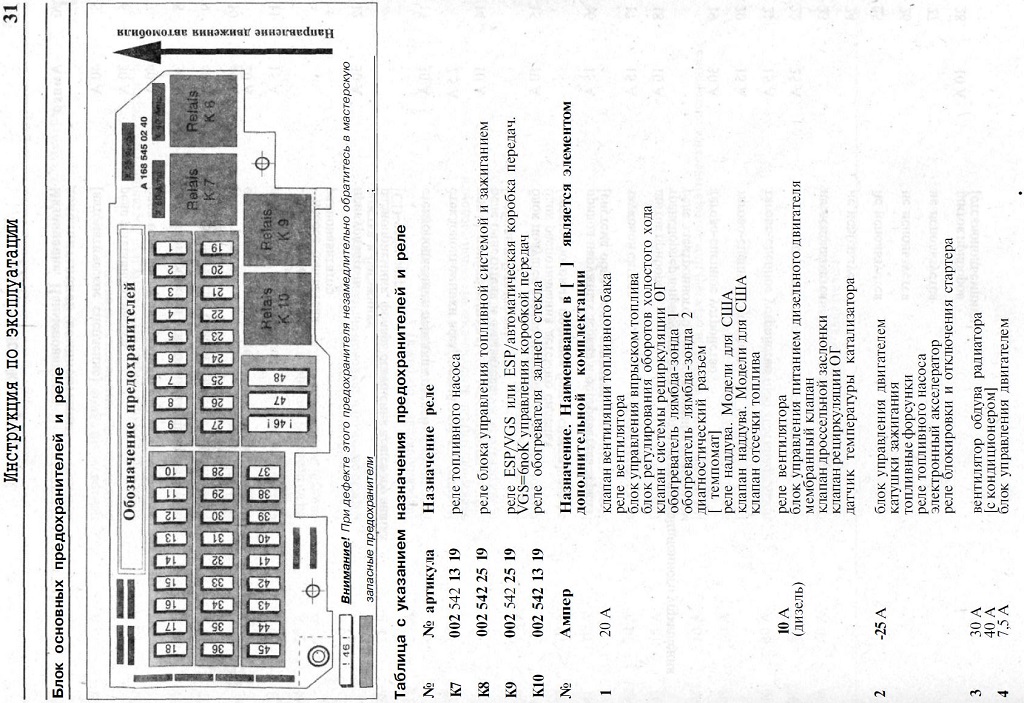

Ремень скидываете, заводите если проблема уходит 99%гена, его надо на стенд чтобы проверили. Хартман предлагает вытащить предохранитель отвечающий за зарядку за генератор и проверить без него. Преды все в ногах пассажира. По идее когда сделаете 1 или 2 лампа на приборке зарядка загорится сразу но машина не должна глохнуть. Она будет работать на акб

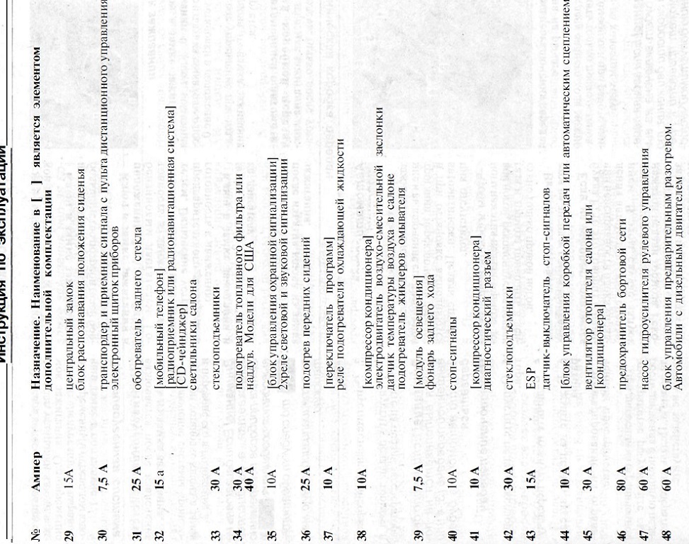

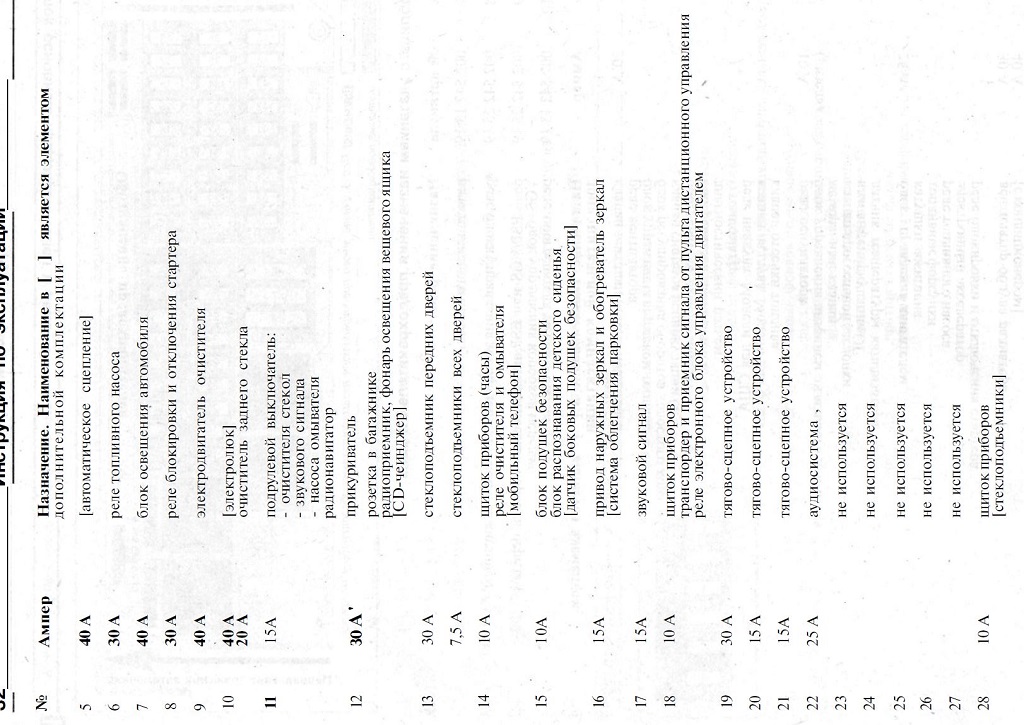

Я вот залез в инсттрукцию по ремонту... и не понял, какой предохранитель вынимать надо :(
Ткните пальцем, пожалуйста :)
