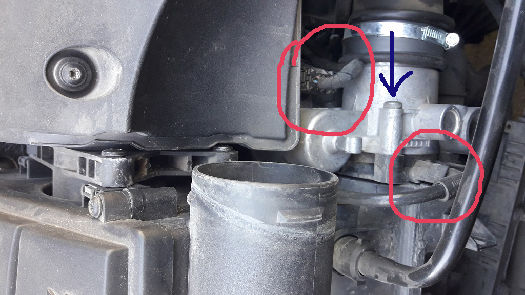

Maksimu$ писал(а):Мой косяк, дроссель вроде не мешает демонтажу/монтажу вала переключения
Так и есть, дроссельную снимать не надо, с нее надо снять только подающий патрубок, тот что на фото под хамутом.
Сегодняшнее фото, датчик и вентиляция бака помечены красным:
другого вроде больше ничего там нет.
Разбирать дроссель не советую, там ничего нет интересного.
