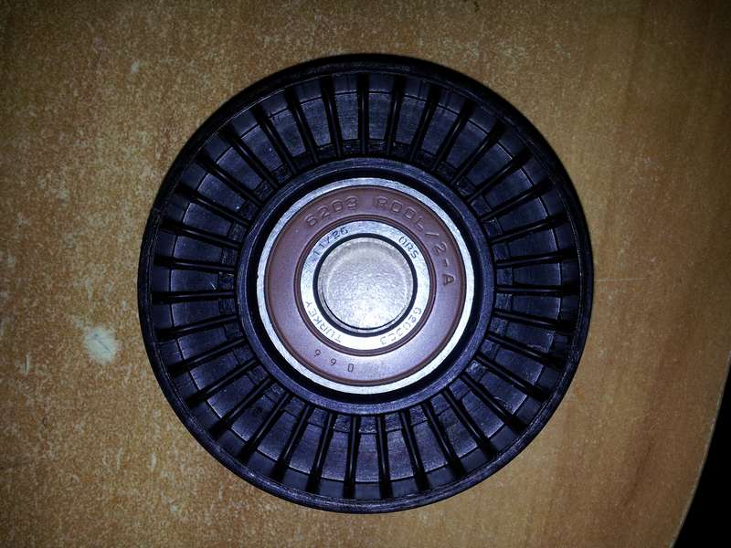

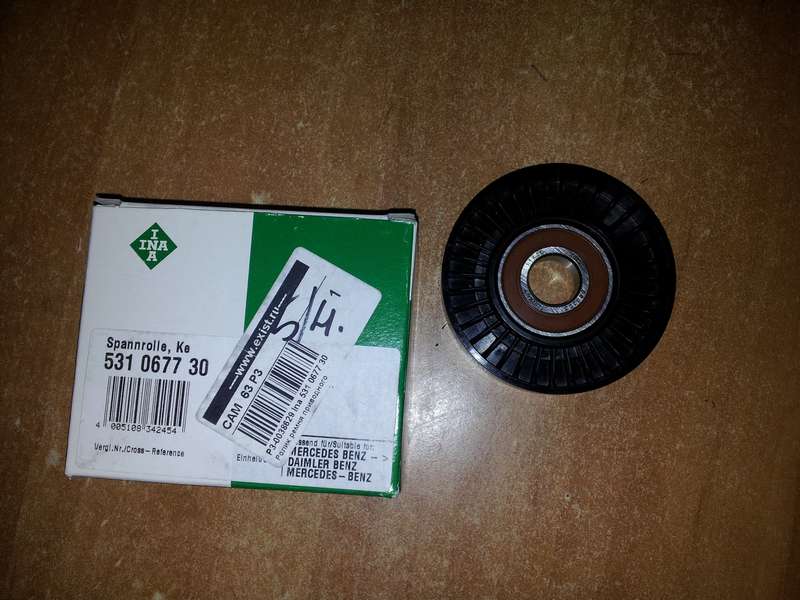

Прислали ролик. Отчитываюсь :crazy:
Сообщение 10.12.2012 10:20
В рувиле тоже лежит Ина, но на бакс дешевле.

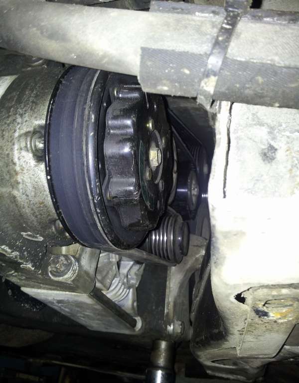

Поменяли сегодня ролик... Не в нём проблема была :sad: Пока холодная машина- всё тихо. Как прогреется- появляется этот звук тыкающий. Следующий вариант?
Кстати- вот мой компрессор.
Сообщение 16.12.2012 17:45
Очень похож
