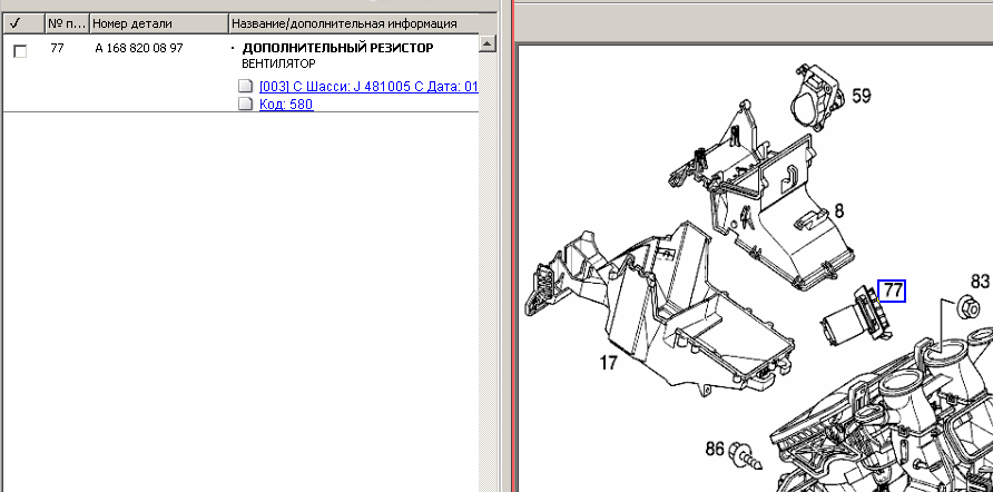

Я понял. Если блок управления не виноват, тогда сдох резистор на картинке внизу

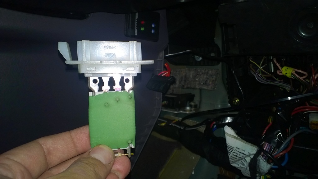

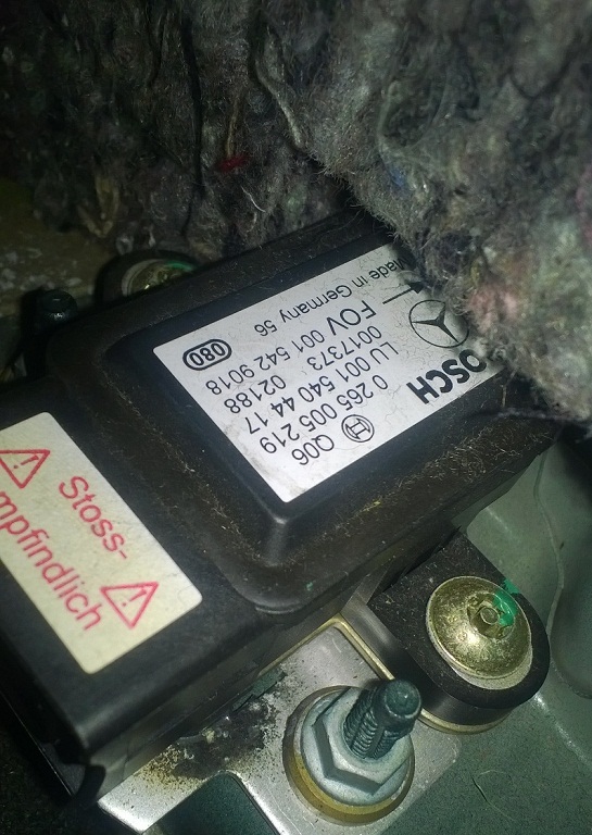

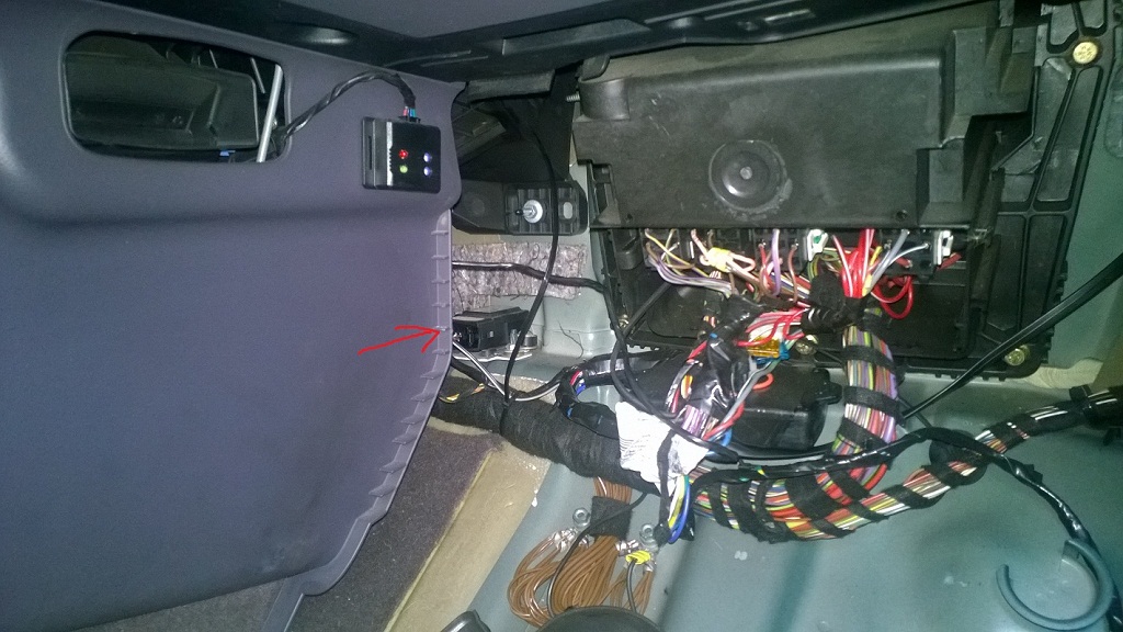

sidney--крутелку скорости обогрева никак не смог снять-боюсь что отломаю, нашел я этот резистор, но сомневаюсь,что это он вот пару фото.
Кто сможет подсказать тот ли это резистор или нет,номер на резистере в existe выдает что это датчик ускорения за 1000уе..

Сообщение 12.07.2014 17:55
Нет, не тот. На фото дейсвительно датчик ускорения (или угловой скорости, ХЗ как его правильно)
Резистор не прикручен, насколько я помню просто висит на проводах сзади за консолью
На втором фото, пошарьте рукой там, куда уходят пучки проводов.

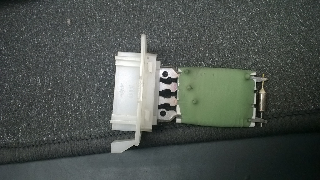

sydney спасибо,разобрался. все таки резистор был запрятан. теперь осталось определить точно ли он сломался(померять цэшкой сопротивление).у нас в солигорске он стоит 80уе или придется поискать на разборках.
за резистором виден штекер к которому он подключен
вот он дополнительный резистор вентилятора А 168 820 08 97

Он самый. Меряйте сопротивление и обрыв.
Сообщение 13.07.2014 15:50
Временно намотал проволку на диод(??),вентилятор начал работать на всех скоростях,но сам резистор начал сильно греться,не решился так оставлять.резистор в автомагазине только оригинал и ждать не менее 3недель (да и поставщик ненадежный),посоветовали поискать б/у.еще посоветовали сходить на рынок и найти такой же диод и перепаять его вместо старого,но пока склоняюсь к б/у.
