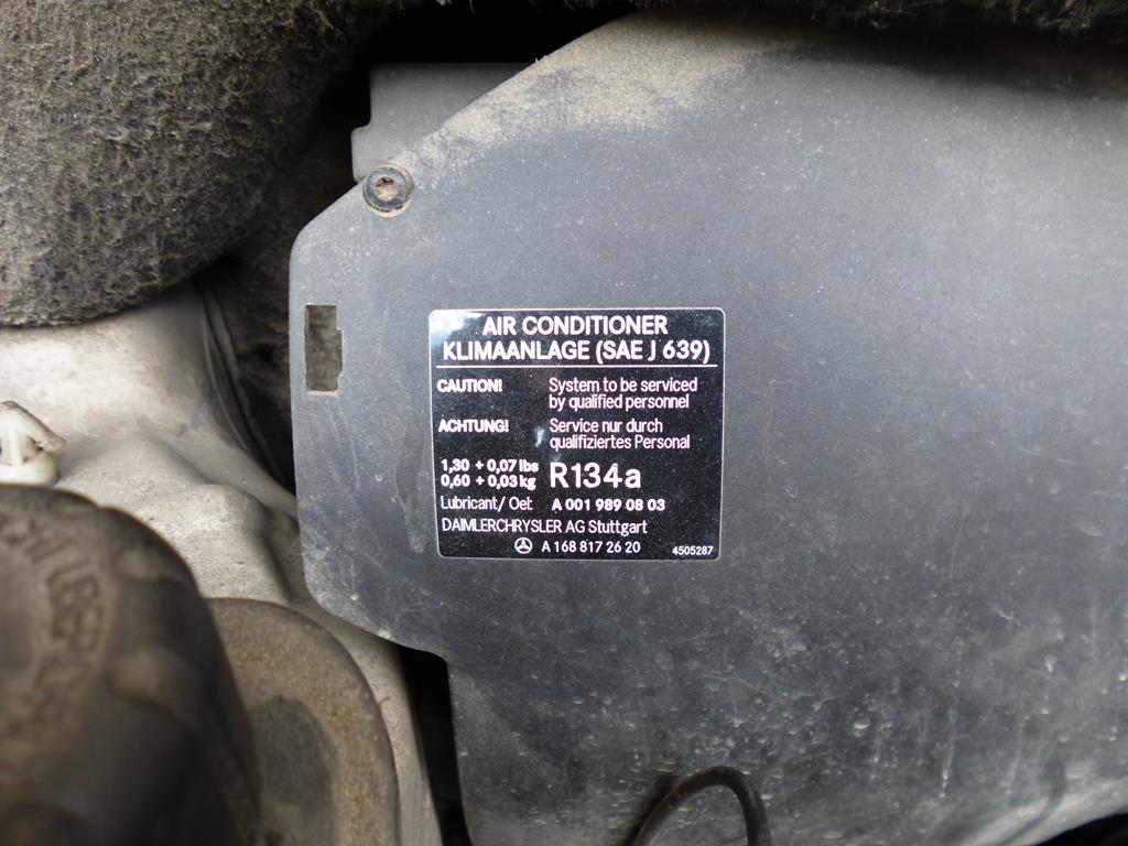

Лёха писал(а): Но заправочные денные нужно знать
Сфотаю шильду с заправочными данными и выложу. Хотя, она и у тебя должна быть. Вроде как на крышке с блоком мозгов. Хотя я и так помню- 600 грамм.
Представляю Вашему вниманию
Здесь в первом сообщении последнее фото. Там видно эту табличку по заправке на крышке блока мозгов.

Шильду видел, но рассмотреть не получилось. Очень качество нехорошее..... Потому и прошу подсказать.Спасибо .

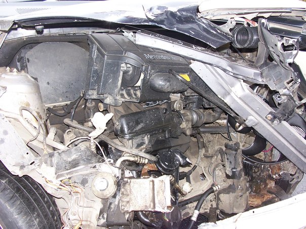

У меня её никогда не было до аварии, а после и подавно.....
20 минут после столкновения

Ох ничихуа-хуа себе авария :scare3:

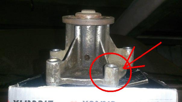

Про разницу и отличие помпы :
разница длины колодцев под крепление

Эта разница легко отметается TECDOC-ом.

Дык, я болгаркой 5-ть минут и всё ОК". Руки есть!!!. Время маловато.....

Дык !!! Жду шильду ( фото )..........

Ёханый бабай :rukalico: А я и забыл уже. :crazy: Сфотаю обязательно. Завтра же.
Сообщение 25.06.2014 17:13
Вот как-то так
