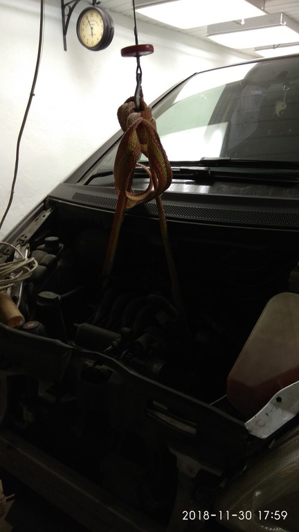

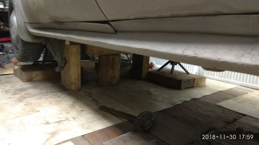

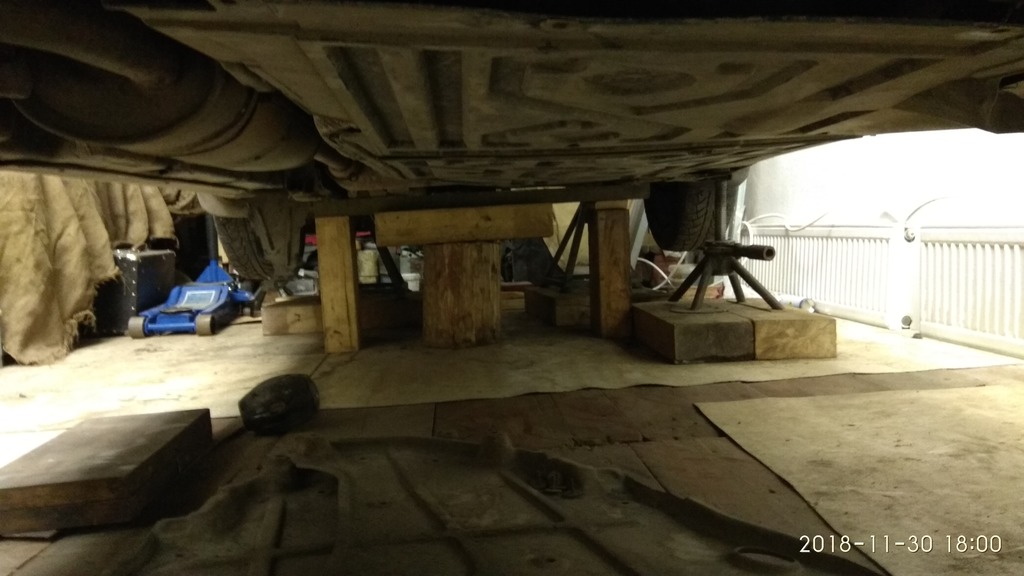

Сообщение 30.11.2018 17:49
Знал бы я какой секс меня ждёт вытащил бы стартер через верх.
Ямы нет, все на пеньках почти добрался да стартера, как всегда подлость ждала меня когда я вкушал вкус победы, но 7 из 8 болтов подрамника я открутил, последний зараза слизал грани. Болт со стороны водителя если считать от бамбера номер 3.
Завтра буду сверлить, сверла длинной 250-300 мм купить единственное надо.
Подскажите номера болтов подрамника.
Да! Вопрос - шланг от компрессора кондиционера, с правой стороны, терзают смутные сомнения, что он мне не даст опустить подрамник или я заблуждаюсь.
