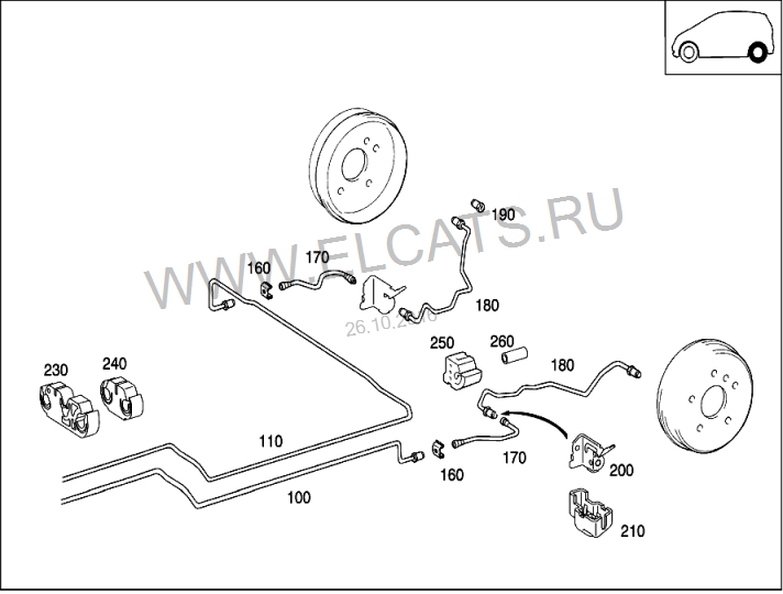

Всем привет! Может кто еще менял тормозную трубку, которая идет от блока АБС к заднему левому барабану и замерял ее длину? подскажите, люди добрые, хотел бы приобрести ее и потом уже разбирать автомобиль.

WP-028 Передняя левая 550mm
WP-435 Передняя правая 1600mm
WP-048 Задняя левая 2500mm
WP-030 Задняя правая 3700mm
Барабанная система
WP-033 Трубка на заднем левом рычаге 700mm
WP-033 Трубка на заднем правом рычаге 700mm
Дисковая система
WP-018 Трубка на заднем левом рычаге 650mm
WP-018 Трубка на заднем правом рычаге 650mm
Штуцера везде M10x1 (z105)

macho писал(а):WP-028 Передняя левая 550mm
Большое и огромное человеческое СПАСИБО!

А трубки на коротыше, которые от гидроблока идут по днищу с левой стороны на задние колеса (одна уходит под бак) - они какой длины?
EPC говорит что на заднее правое колесо 3660mm, левого колеса нет.
На правое колесо - бак нужно приспускать или оно и так пролезет?
И еще - колпачки A0004211048 (на клапан прокачки) - что можно из заменителей подобрать? У меня exist показывает только оригинал за 9,98руб, хотя там 3-х копеечная хрень.
sidney задние 3700мм и 2500мм. Бак приспускать не надо, но гемора там хватает...

А трубки которые обозначены,выше на картинке, под номером "180" ,какой длины? поменяю и их заодно
LiamJonson - Сообщения: 348
- Город: Питер
- Авто: w168
LiamJonson - самое первое сообщение в этой теме
sidney писал(а):самое первое сообщение в этой теме
туплю,действительно же
