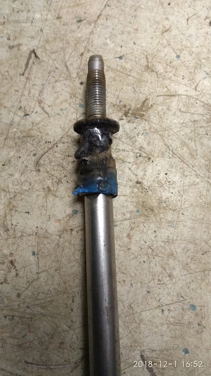

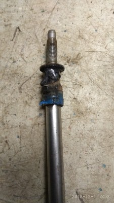

Глаза боятся руки делают)
Болт уже заказал
Головку купил но не помогла,грани слизаны в хлам были, в хозяйстве пригодиться

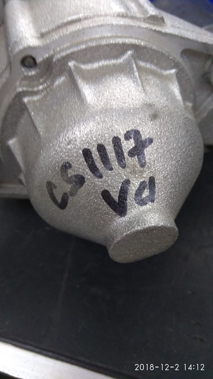

Подскажите какой фирмы брать стартер, у моего кончились щетки и одна щётка завалилась и запаганила внутри все что можно.
На диагностике за мой предложили 1000 рублей.
Предлагали стартер HC-PARTS CS1117 за 8800 с учётом покупки моего, после слов Космос, сделали скидку, итого 7500, брать не стал ибо шильды на стартере не было, одному богу известно что это за стартер.
Хотя 2 года дают на него гарантию
В Питере нашёл предложение по такому же за 5 с копейками
Сообщение 02.12.2018 21:04
Пандаведь новый стартер купить невозможно, их уже давно не делают. Все будет восстановленным. Поэтому исходить и цены и гарантии.

По поводу слизанного болта. В подрамнике со стороны порога есть отверстие. Снимаем порог и у нас появляется отличная возможность электродом 2 приварить к болту головку, дальше дело техники.
