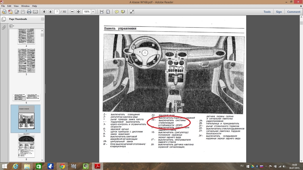

Саша, у меня на 168-й Ашке не было такой кнопки, из всей доступной мне литературы и инета, нигде не встречал я инфы о возможности отключения ESP, может ты путаешь с системой "антибукс"? Вот антипробуксовочная система имеет кнопку отключения. По моему пониманию, на фига машинке вставать в режим "доезд до сервиса", если система может быть отключена.....,
Навёл дополнительные справки. Нет кнопки отключения системы ESP на Ашках
. Саша, где, на какой машинке ты встречал кнопку отключения ESP?
. Саша, где, на какой машинке ты встречал кнопку отключения ESP?-
Барс писал(а):Навёл дополнительные справки. Нет кнопки отключения системы ESP на Ашках . Саша, где, на какой машинке ты встречал кнопку отключения ESP?
поддерживаю, есп не отключается, только антибукс, причем он сам включится через некоторое время, проверено практическим путемWDB1680311J231497

Оченно антиресно.... А ВИН код того мурза не выложишь?
Фрунчик писал(а):Ну вот как-то так А встречал на своеём Мурзе
корявый перевод

Ну не знаю,ребята...Глянул в своём "Талмуде" по Ванео(а это те же яйца,только вид сбоку) а там,в указанном Фрунчиком месте:Цитата:“выключатель антипробуксовочной системы(ASR)\системы стабилизации устойчивости(ESP)".Походу эта кнопка деактивирует и ASR и ESP,а может опционально. На практике отключать не пробовал.Точнее не скажу.

Не хлопцы, отключение по факту. На приборке при этом горит жёлтый треугольник.

Фрунчик писал(а):Фото №5. На кнопке написано ASR off
Саша, это и есть отключение антипробуксовочной системы (ASR), но никак не системы курсовой устойчивости(ESP) На моём мурзе такая тоже была.
Ну так какая проблема проверить работоспособность этих систем? Разгоняемся и резко тормозим,желательно на скользком покрытии,получаем обратную связь в педаль тормоза-ABS работает. BAS-усилитель тормозов,откажет-поймешь сразу.Пускаем машину в занос,опять же на скользком покрытии,утыкаемся в невидимый бордюр,значит и ESP фурычит.Ну и если есть кнопка ASR,отключаем и наблюдаем на панели приборов жёлтый треугольник.Значицца все работает."Стар"-не нужен.В этом был вопрос,или я чего-то не понял? И вообще,для начала,я бы проверил напряжение в сети. При недостаточной напруге,меньше 10v ,датчики всякую херню могут показывать/не показывать.
