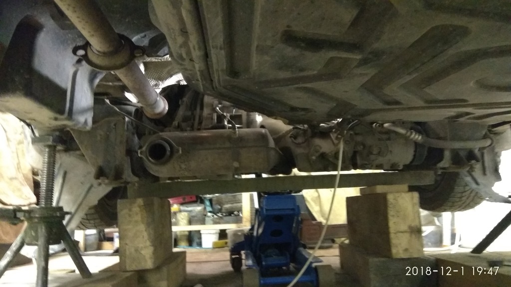

Приспустить подрамник в принципе не так долго и несложно в том случае если есть яма или подъемник. В моем случае нет не того, не другого, соответсвенно пришлось разкорячиться немного, но в целом все возможно.

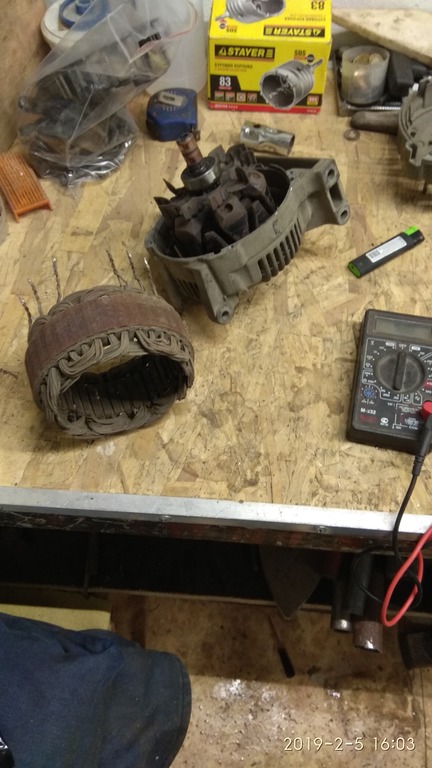

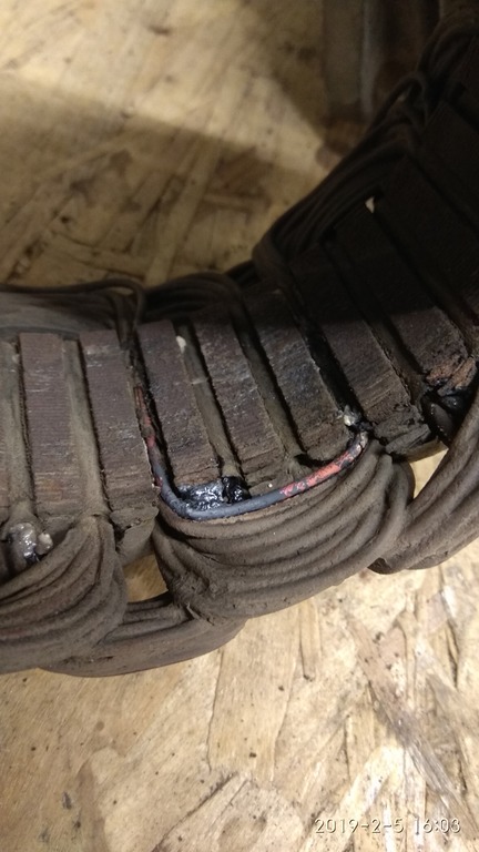

Ну что сказать, машину на козлики и под неё, гену снял, разобрал, итог сгорела обмотка статора.
В связи с чем хз может от старости, а может, вода, снег добили его. Когда машину загнал в гараж с днища стекло ведро воды. Фото обмотки прилагаю.

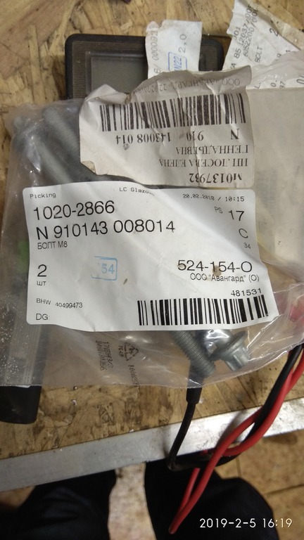

В свое время читал форум, зная о проблеме верхнего болта заказал пару в запас. Фото есть.
Скачал каталог валео с номерами зип, нашел свой генератор, взял от туда номер обмотки, сегодня буду заказывать. Каталожный номер 135533 cargo. Аналог обмотки Valeo., цена вопроса 2000 руб. Если у кого есть возможность меня проверить буду признателен.
