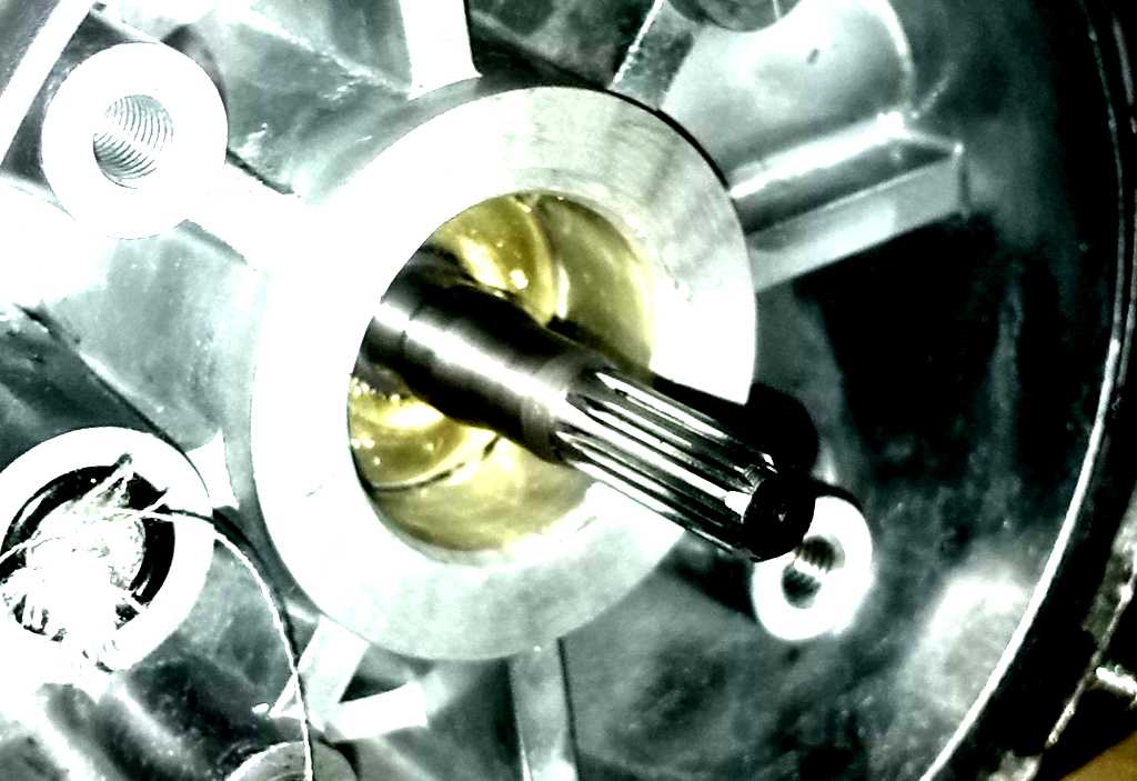

Варварскими методами достал сальник и наткнулся на латунная втулка толщиной около 1 мм. Короче опять тупик.

Вахтанг писал(а): под ним стопор снимешь его больше якорь ничего не держит можно вытаскивать .
Под сальником латунная втулка напресованная или навинченная на вал.

Запрессованная, не бойся керн вставь в вал ,чтоб шлицы не испортить и молоточком или если есть пресс то лучше им сколько разбирал проблем не было легкими постукиваниями выходил !

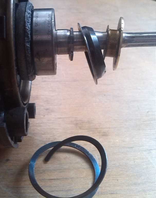

Вдоволь настучавшись молотком, принял решение сходить давануть на пресс к дяде Васе.
Против гидравлики конечно не попрешь, в итоге выломанная бобышка внутри корпуса двигателя, зато теперь стала ясна конструкция немецкого чуда техники. Бронзовый диск и маслоотражательное кольцо это система слива масла через отвертие в корпусе насоса для предотвращения его попадания в электродвигатель в случае подтекания сальника. Снять диск практически невозможно, только просверлив в нем пару технологических отверстий и вытянув его на себя, с последующей его заменой. Дальше нужно снять наружное стопорное кольцо с вала, что тоже довольно проблематично, учитывая диаметр отверстия в корпусе 22мм, и потом только можно выпрессовать ротор. Подшипник фиксируется на роторе двумя наружными стопорными кольцами и в корпусе одним внутренним пружинным.

Весело ,я не понял подшипник так и не сошел с вала ?

Подшипник зафиксирован двумя наружными кольцами поэтому и остался на валу. Снял одно кольцо, подшипник стяну съемником, он под замену.

Вахтанг писал(а):Добрый ! Я взял медицинский крючок и заточил под клюшку типо вот этого http://ashamedspb.ru/upload-files/5/6/7/7/P1040384.JPG снял с сальника пружину и просунул клюшку между валом якоря и сальником и тянешь на себя за тело сальника. под ним стопор снимешь его больше якорь ничего не держит можно вытаскивать
Я же писал ,а второй и третий(большой) с обратной стороны стоят они роли в снятии якоря не играют !

Бронзовый диск снять не получилось и снять стопорное кольцо через отверстие диаметром 18мм в маслоотражателе практически невозможно, конструкция быстрее всего задумывалась как неразборная. Между сальником и бронзовым диском зазор минимальный меньше миллиметра и поддеть его не получается.

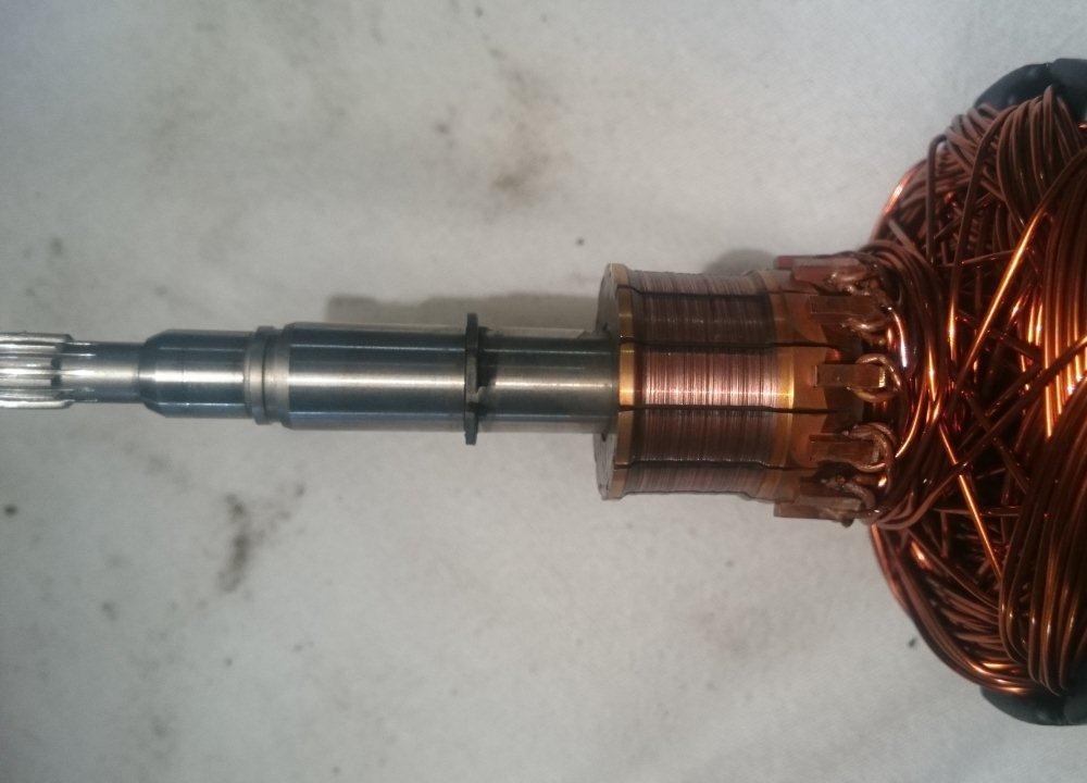

Добрый вечер. Вся вышеизложенная инфа оказалась в точку и очень помогла при разборе ЭГУР. Сам девайс рабочий, но решил для профилактики осмотреть щетки. При вскрытии высыпалось полстакана графитового порошка. Дабы через месяц снова не вскрывать
решено был заменить щетки. Из пострадавших при вскрытии - сальник. Но он и подшипник идут на замену. Вопрос стал следующий -
че делать с коллектором. Фото прилагаю. Поможет проточка, но надолго ли коллектора после этого хватит?

Я проточил на токарном станочке края выступающие остальное наждачной прошелся работает пока!
