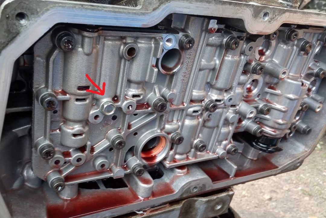

Спасибо за ответ, каналы это которые внутри К1 один внизу а второй с проточкой вверху?

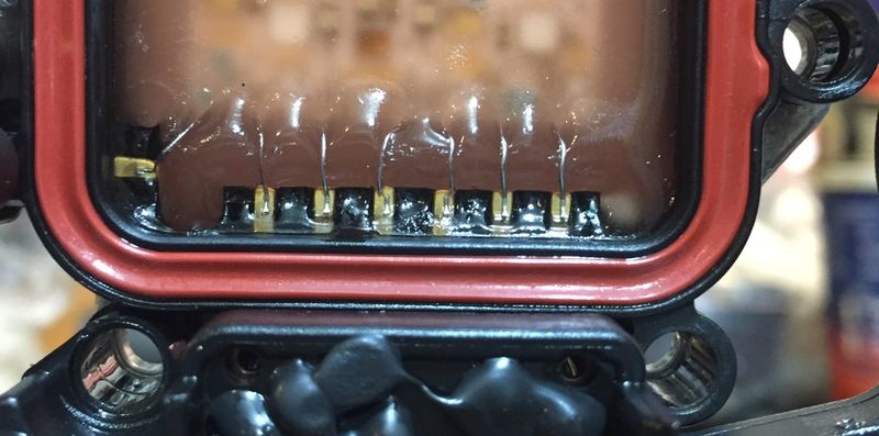

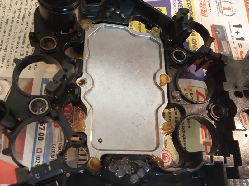

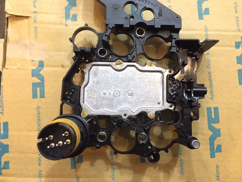

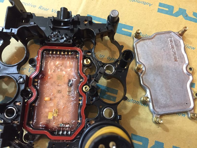

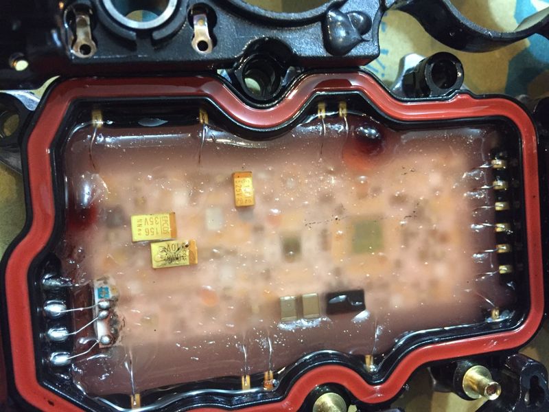

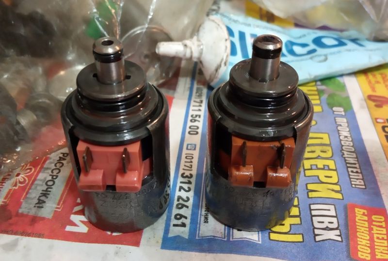

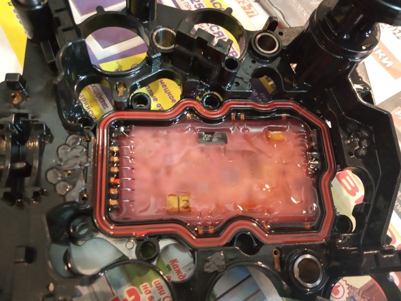

А у меня все платы да платы... и все одно и тоже. Уже забыл когда не ремонтную плату делал, одни сплошные переделки за горе мастерами.

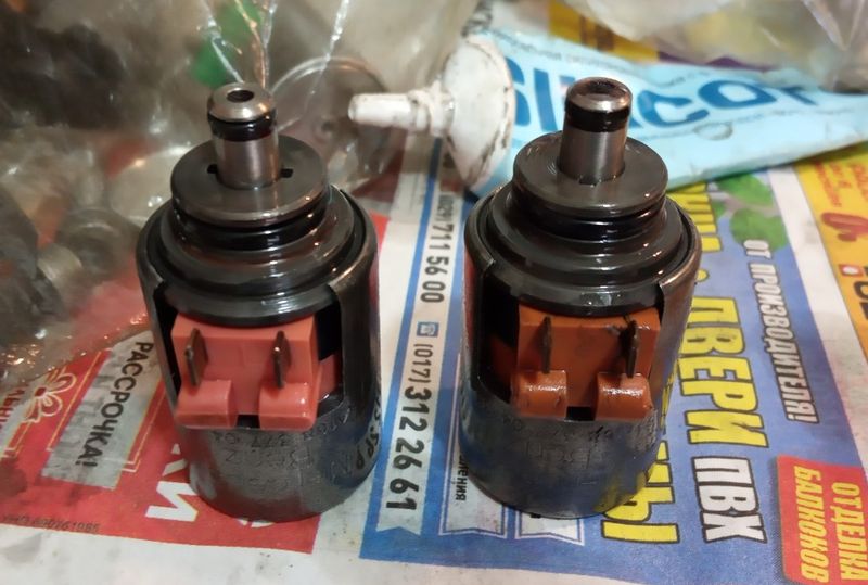

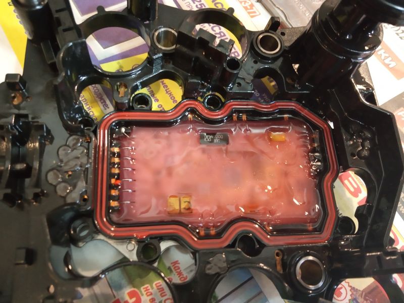

2 платы подряд с одной и той же бедой, разобрать разобрал кто то, спаяли, а собрать нормально не смогли, вся плата плавает в масле...

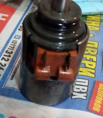

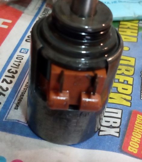

На этой плате кстати и не рабочий соленоид попался. Что не часто бывает. Правый не рабочий, трещина в районе правого контакта.
Починил, собрал, проверил.

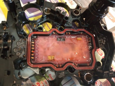

Другая плата, как будто от того же горе мастера...
Плата починена, все довольны.

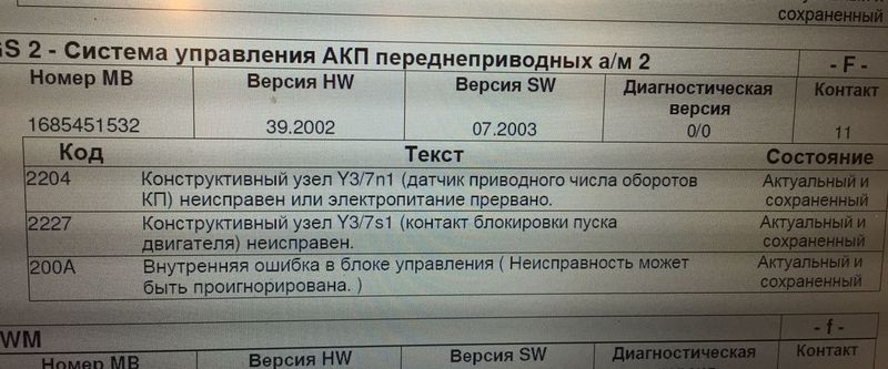

Доброго времени суток, Друзья!
Разрешите поделюсь с Вами своей ситуацией. Возможно, даже посмею надеяться на Совет!)))
Супруга владела Акцентом, но после того когда я был за рулем и в бок авто прилетел Порш, было принято решение не восстанавливать(было уже сложно восстановить, да и не стоил он того))), а купить что-то другое.
Она решила сама выбрать! Выбор был сделан!!! И вот он черный красавец бывший всего в одних руках, с пробегом 95000 км у нас. Приобретали зимой. Сели, покатались, понравилось. ЭЭЭх. Вот здесь бы задуматься, ну да ладно. Из Москвы до Калуги доехали без проблем. Все включалось вертелось и работало! В этот же вечер попал в снежную яму и при перегазовке был удар и выскочила "F" Дальше как у многих. Разгонялась вяло, приходилось плавно трогаться и т.д. После включения на вторую и последующие-все супер ни толчков, ни рывков.
Дальше! Интернет, возможно, ЗЛО!))) Начитавшись, в том числе и этого форума))) решил что К1. Стал искать кто сможет вылечить в Калуге. Кто-то сразу отказывался, кто-то говорил явно завышенную сумму. Нашел ребят, которые занимаются Мерседесами, нехотя, но они согласились!)))
Дальше! Сняли, разобрали, посмотрели. Ничего не нашли по механике. Собрали, поставили. Все тоже самые проблемы.
Дальше! Принято решение отвезти в Москву бублик. Отвезли, распилили, заменили там что-то, собрали. Поставили на машину. Все те же проблемы.
Дальше! Принято решение отвезти в Москву плату. Отвезли, поколдовали. Сказали сделали! Поставили на машину. Все те же проблемы.
Дальше! Принято решение, по требованию ребят которые делали плату, отвезти машину целиком в Москву к ним в сервис. Вердикт! С электрикой все в норме, это механическая проблема в коробке.
Дальше! Повторный разбор коробки. Дефектовка. Более тщательный осмотр и соляра выявил трещину в К1. Заказан оригинал. Поставлен. Коробка собрана, установлена. Проблемы остались те же.
Я говорю мастерам, как же так ребята! Все что нужно и можно сделано! Они признают свое бессилие в борьбе с проблемой. Только робко рекомендуют поставить контрактную с гарантией. Но я не хочу!
Длится это уже 3 месяца. Не знаю что и делать. Уж не говорю про Супругу!))) На мои замечания что сама выбрала, бросает недобрый взгляд, не сулящий ничего хорошего))) ,

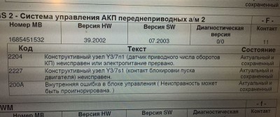

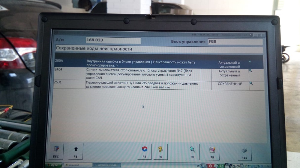

Заставил их Старом сделать диагностику. Диагност им сказал покрутить клапан! Они даже пробовали это сделать.
фото прилагаю. Понимаю что лягушку под замену!)))
Подскажите, Ребята!!!

kovalev_sergey40 писал(а):Подскажите, Ребята!!!
Бл.....
Везите машину в Минск к Мачо или напишите в личку, на форуме с авой пила. У меня знакомый одноклубник с Питера пару дней назад отвез туда машину. С этой тачкой шутки плохи не вы первый(

kovalev_sergey40 писал(а):Ек макарек
Что тут посоветуешь когда в вашу машину залезло столько рук , что они там делали и что ремонтировали, одному богу известно и результат 0. Покурите в интернете, на драйве, сколько людей вкладывают бабки в не куда, статистика попросту порожает. Помочь Вам сможет только ашкин доктор
Ждите придут гуру, что то посоветуют
а вообще часто бублик у них летит? мне тут тоже что то про бублик намекают,просто сколько читал у ашек про бублики не слышал,только плата и к1

Ээ, меня идеализировать не надо!
У меня тоже были коробки которые после дефектовки либо чинить дорого и никаких гарантий, либо все посмотрели ничего не нашли а проблема есть.
Наиболее сложны эти проблемы именно по механике, тем что там только давлением все проверять, а такие стенды создать не просто.
Печально читать что все таки K1 был с самого начала понятен но не выявлен... а все остальное я думаю коробку просто залечили.
И после того как в ней было 8 рук ковыряться желания мало. И уж тем более советовать, да и кому? Вы сами будете ее дефектовать, или те люди " которые занимаются Мерседесами" но не смогли выявить сходу K1?
Снимайте разбирайте гидроблок, проверяйте клапана в частности очень внимательно те что дают сбой. Состояние пружин, манжет, выработки в алюминии. Если ничего не найдете подкидывайте другой гидроблок. Если не поможет разбирать коробку и перепроверять K1, может старый заварили, может новый снова лопнул, может криво запрессовали может еще что. Смотреть весь вал, если есть необходимость его распрессовать. Если ничего не нашли подкидывать другой вал... ну как то так.

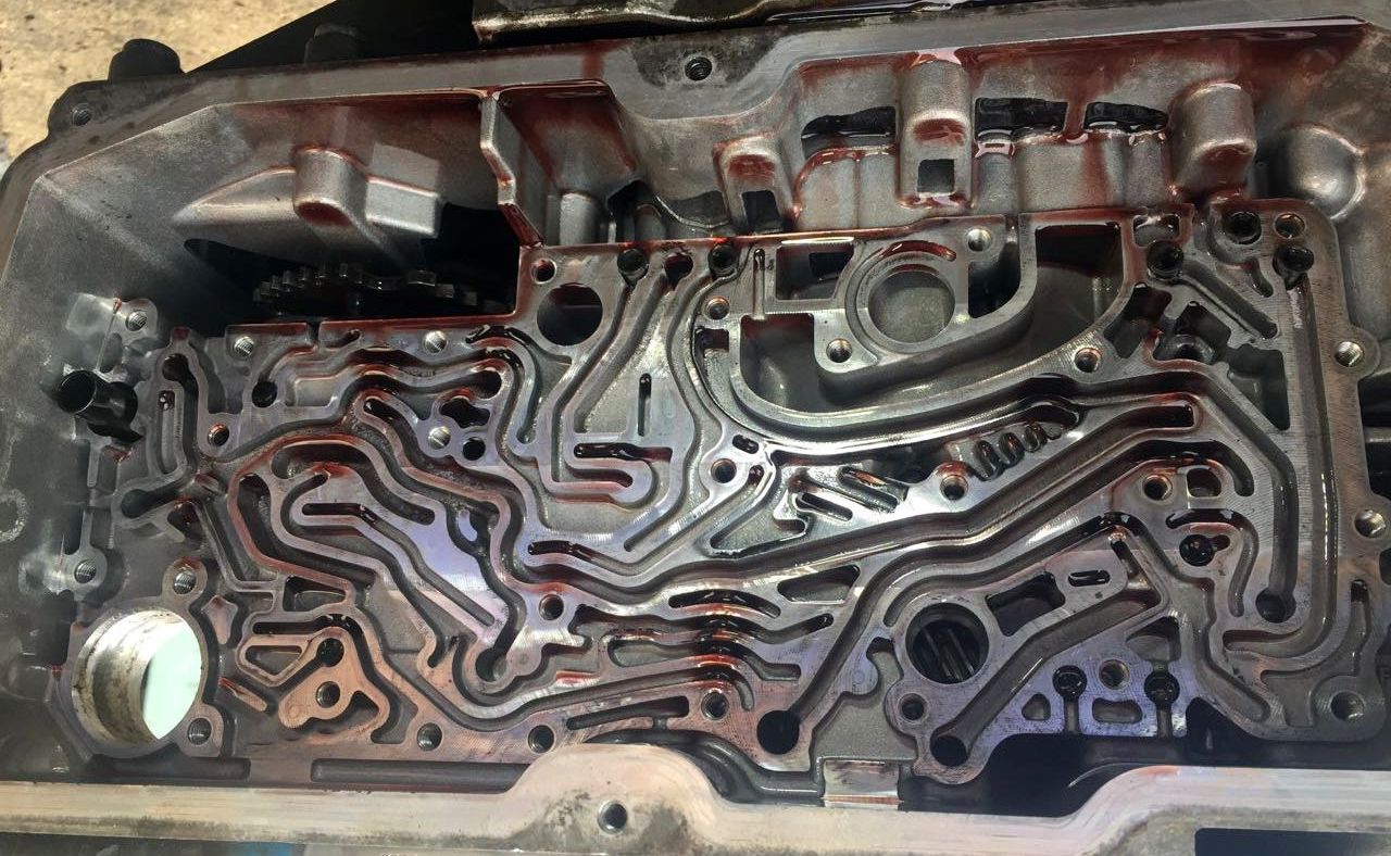

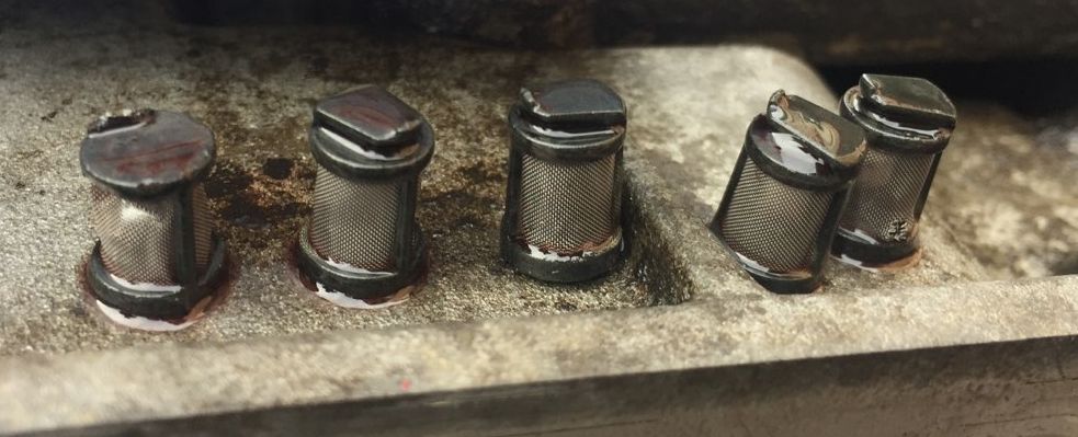

kovalev_sergey40 писал(а):э, меня идеализировать не надо!
Вопрос не в идеализирование а в компетенции!
специалистов много хороших но далеко не все умеют работать со старом и знают эту машину!
это ключевое
И сука за примерам ходить далеко не нужно!
Вот небольшая часть того пиздеца который я встретил при разборке Питерской машины нашего одноклубника.
Хотя меня заверили что в коробке никого не было.
Болт по центру явно оригинальный, про болты поддона я молчу, ладно думаю наверное масло меняли не нашли ничего лучше.
Когда увидел болт сразу стало понятно что ничего хорошего дальше ждать не стоит.
И как знал ))))
Я все это даже не хочу комментировать.
