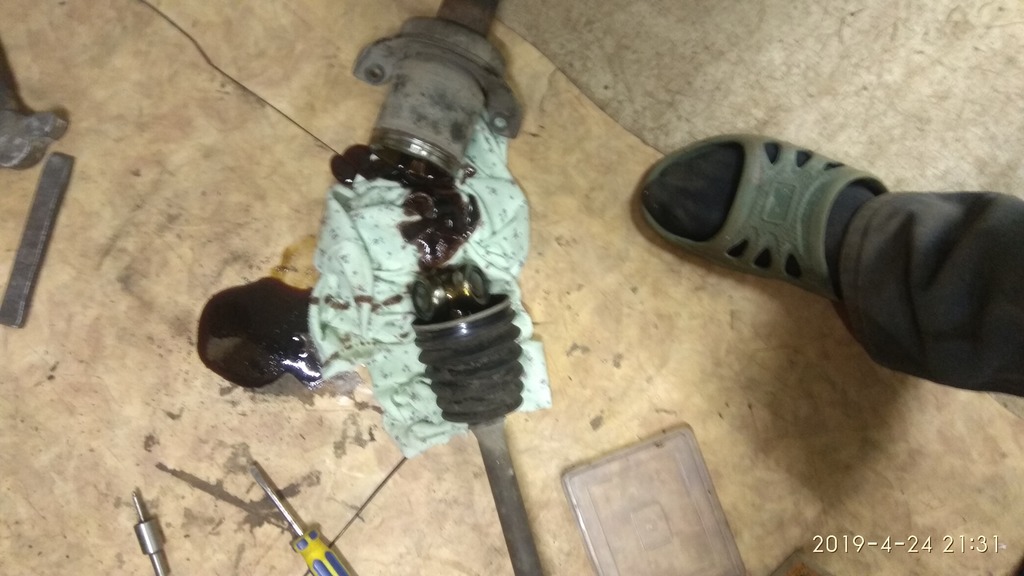

Пришлось покупать полуось с подвесным ту часть которая вставляется в акпп. Подобрал удачный вариант, в гараже отпилил гранату и длинную часть полуоси для более аккуратного снятия подвесного подшипника. Разобрал свою полуось, снял внутринний пыльник и офигел от вытекшего масла вместо шрусовой смазки(слава богу пыльник целый, грязь туда не попала). Следом снял подшипник со своей полуоси и установил живой бу подвесной, новый пыльник со смазкой, собрал, воткнул и ууусе.

Пандаведь где на фото ты увидел шрус?! Это трипоид с 3-мя игольчатыми подшипниками, им не подходит смазка шрус, им нужная своя специальная. Ту которая ты назвал вытекшее масло, те жидкая. Если ты туда натолкал густой шрусовой смазки лучше это переделать.
Сообщение 30.04.2019 16:09
macho писал(а):Пандаведь где на фото ты увидел шрус?! Это трипоид с 3-мя игольчатыми подшипниками, им не подходит смазка шрус, им нужная своя специальная. Ту которая ты назвал вытекшее масло, те жидкая. Если ты туда натолкал густой шрусовой смазки лучше это переделать.
+1
Конечно польский подшипос 6009 не проживет 21 год как оригинал, но мне столько и не нужно, менять его не сложно и цена 200р терпима, лет на 5 точно хватит. Только вот у меня помимо подвесного еще и ступица какая-то общатся желает, спасибо предидущему хозяину поставившему дорогущее литьё с большим вылетом :mad:

macho то что это трипойд я в курсе, по старинки просто называю.
На левой полуоси, когда менял пыльник, там тоже стоит трипойд и была заложена густая смазка, купил новый пыльник фирмы лайбро и поставил, естественно в комплекте шла смазка в пакетике, гайка и Хомуты, про жидкую смазку речи и не было.
На правую полуось заказал новый пыльник на внутренний трипойд, фирмы autofren seinsa, в комплекте термопластичный пыльник, два хомута и пакетик густой смазки, откуда мне было знать, что туда идёт жиденькая...
На левой полуоси откатал полгода, могу сказать проблем пока :pardon: нету.
Как называется смазка подскажите и спасибо за совет.

Пандаведь ты просто не понимаешь что иногда может стоять шрус, а иногда трипоид, а пыльник будет одинаковый.
Почему LOEBRO-GKN всегда ложат молибденовую консистентную, я хз. Они пидарасы, хотя пыльники и хомуты у них лучшие.
Вот идеальная смазка для трипоида и с заказом не будет проблемы

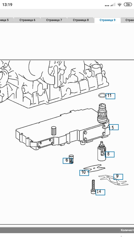

Ещё вопрос, для замены уплотнения под номером 11 надо снимать плату акпп, или меняется сверху открутив ответную часть?

Пандаведь писал(а):Ещё вопрос, для замены уплотнения под номером 11 надо снимать плату акпп, или меняется сверху открутив ответную часть?
Не снимая платы думаю поменять это кольцо не выйдет. Но могу посмотреть точно на днях, когда будем снимать АКПП с Питерской машины.
Сообщение 05.05.2019 16:03
Пандаведь писал(а):1 надо снимать плату акпп, или меняется сверху открутив ответную часть?
я только недавно коробку снимал , там же не подлезть нормально,скорее всего проще снять будет,можно глушитель попробовать снять -но тоже так себе идеи

macho писал(а):снимая платы думаю поменять это кольцо не выйдет. Но могу посмотреть точно на днях, когда будем снимать АКПП с Питерской машины
Посмотрите, за ранее благодарю

Пандаведь кольцо поменять без снятия платы не выйдет 100%
Сообщение 09.05.2019 00:31
macho писал(а):Пандаведь кольцо поменять без снятия платы не выйдет 100%
Печаль, придется отложить на время (
Спасибо.

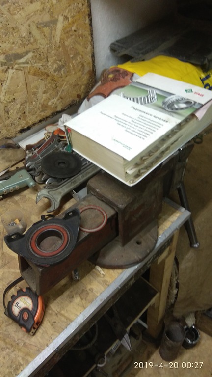

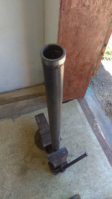

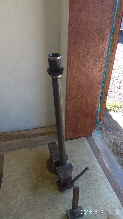

Приспособление для установки подвесного. :trollface:

Я бы с удовольствием купил, но не знаю как прогнать по всей длине вала (сантиметров 30) подшипник до места его установки. Как это сделать аккуратно, не повредив подшипник и опору? Или вал по всей длине имеет меньший диаметр, чем в установочном месте?
Пандаведь, подскажи! У тебя уже большой опыт!
terentjeff
Сообщения: 49
Зарегистрирован: 02.11.2016 18:22
Город: Кострома
Авто: A140, W168, 1,4л.
Сообщение 10.05.2019 13:43
terentjeff
