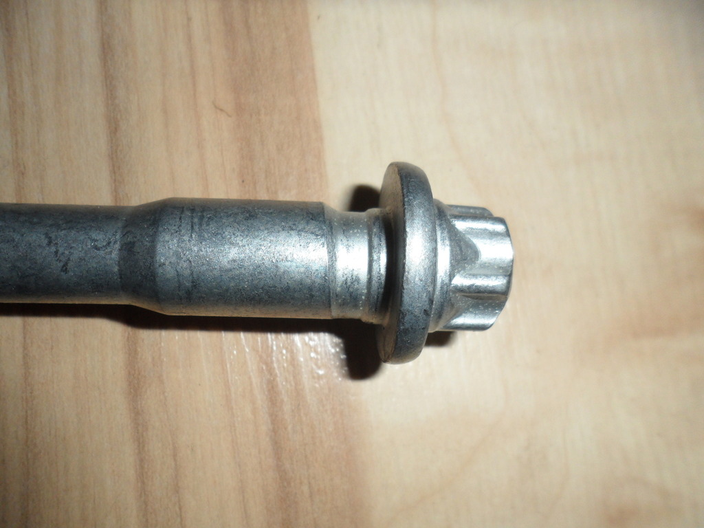

Samotlor какие бля нафиг шайбы?!
Есть спешал задние болты которыми можно регулировать задний рычаг: A1683570671
Сообщение 01.06.2017 03:53
macho писал(а):Есть спешал задние болты которыми можно регулировать задний рычаг: A1683570671
каталожный № 29
На сколько градусов возможно отрегулировать этим болтом и что он из себя представляет в отличии от того,что на картинке. Эксцентрик там? Картинка ответа не дает.
Сообщение 01.06.2017 06:15
macho писал(а):Samotlor какие бля нафиг шайбы?!
ВОООТ, это уже по делу )))
Что конкретно ими регулируется? Подробне пожалуйста
Сообщение 01.06.2017 06:16
53-я позиция меняна с обеих сторон, 29-й болт туда входит
Сообщение 01.06.2017 08:26
Ездил на развал давно правда, развальщик сказал ,что погнут задний рычаг ,после замены 53 позиции все стало на свои места надеюсь.
Сейчас люфтов с обеих сторон нет, в субботу до собираю переднею подвеску и на развал даже интересно ,что скажет развальщик. Распечатки по развалам храню с момента покупки машины...
Мне тоже очень интересна процедура регулировки, что регулируется?

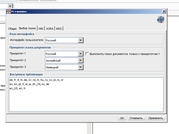

Сообщение 01.06.2017 08:48
ээээ...
F2 -> Выбор языка -> и потом как на картинке
Сообщение 01.06.2017 09:17
sidney писал(а):F2 -> Выбор языка -> и потом как на картинке
Дмитрий спасибо я в курсе, что можно менять язык!
Не все документы есть на русском языке Вы же знаете поэтому у меня в приоритете №1 стоит Deutsch(((
Тяжело ориентироваться так как в каждом документе идет куча ссылок на другой и так далее, а все подряд переводить с ума сойдешь :crazy: :crazy: .Плохо что прям с программы копировать текст нельзя приходится выгружать в PDf или другой формат ,а это здорово увеличивает время((
В любом случае я поищу вечером если до меня не кто не выложит или опишет
Сообщение 01.06.2017 10:34
Болт №29 поставляется отдельно .Каталожный номер указанный мачо,отличается на 1 цифру от стандартного.Идет,только в оригинале и позиционируется REWORK AND REPAIR SOLUTION" в переводе именно,как "для ремонта" . Фото и картинок экзист,как заведено по оригиналу не дает.Если предположить,что о под шляпками с 2х ст там эксцентриковые шайбы,то всё равно схождение им не изменить.Можно подвигать колесо вперед-назад и только,да и то,если отверстия в балке позволят.
Сообщение 01.06.2017 11:06
Пандаведь писал(а):Мне тоже очень интересна процедура регулировки, что регулируется?
ИМХО, предполагаю, если удастся повернуть в направлении указанном стрелками, то можно "заставить" колесо повернуться наружу.
Сообщение 01.06.2017 13:14
Samotlor писал(а):ИМХО, предполагаю, если удастся повернуть в направлении указанном стрелками, то можно "заставить" колесо повернуться наружу.
У Вас колесо внутрь смотрит а у меня я Не помню так как развлал делал очень давно((, узнаю благо бумага есть.
В общем если данный Ремонтный болт имеет в районе шляпки эксцентрик то предполагаю ,что все могет)) получится. А так че гадать Буду ЮЗать по Wis искать.
Сообщение 01.06.2017 13:18
Пандаведь писал(а):общем если данный Ремонтный болт имеет в районе шляпки эксцентрик то предполагаю ,что все могет)) получится.
Если и имеется, всё равно упираться-то ему некуда. )
Сообщение 01.06.2017 13:55
Samotlor писал(а):Если и имеется, всё равно упираться-то ему некуда. )
Предполагаю :rukalico: (Чует мое сердце забанят нас за флуд ) :rukalico:
А если там диаметр болта чуть меньше отверстия в балке и имеет на кончики у головки эксцентричную форму то упор его будет непосредственно в отверстиях балки и тем самым будет разворачивать рычаг в зависимости от вращения болта.
