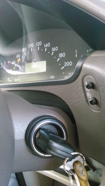

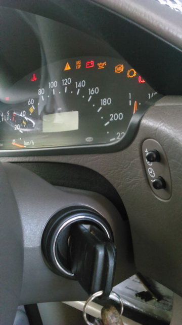

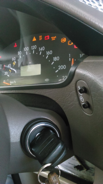

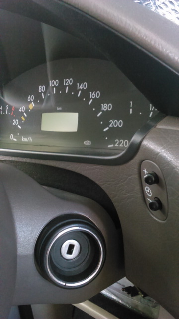

И снова здравствуйте.
Сфоткал сегодня замок с ключом и без
на фото хорошо видно, что по лампам "1" и "2" не отличаются. Насколько я понимаю в положении "1" гореть имеет право только SRS. Да и в лишний раз убедился, что от вставления ключа до зажигания ламп замок проворачивается с трудом, потом до "2" уже легче.

balex72 писал(а):Насколько я понимаю в положении "1" гореть имеет право только SRS. Да и в лишний раз убедился, что от вставления ключа до зажигания ламп замок проворачивается с трудом, потом до "2" уже легче.
Да, всё верно.
Но я бы честно говоря особо не заморачивался - если не любите слушать музыку в положении I и не пользуетесь стеклоподъемниками/щетками - то ни на что это немного странное поведение не влияет. Как мне кажется..
Музыка включается и без ключа, для люка/стекол и дворников можно и на пару секунд включить зажигание, а вот вероятночть заклинивания замка напрягает. Тем более, что непонятно данная странность есть следствие поломки или "кривых" рук, которые что-то там делали. Многие мелочи наводят на мысли о криворучках - писалки левые, защелки на козырьке приборки сломаны, одно крепление правой фары было сделано пластиковым хомутом
В общем "будем посмотреть" дальше где и чего ещё всплывёт.
