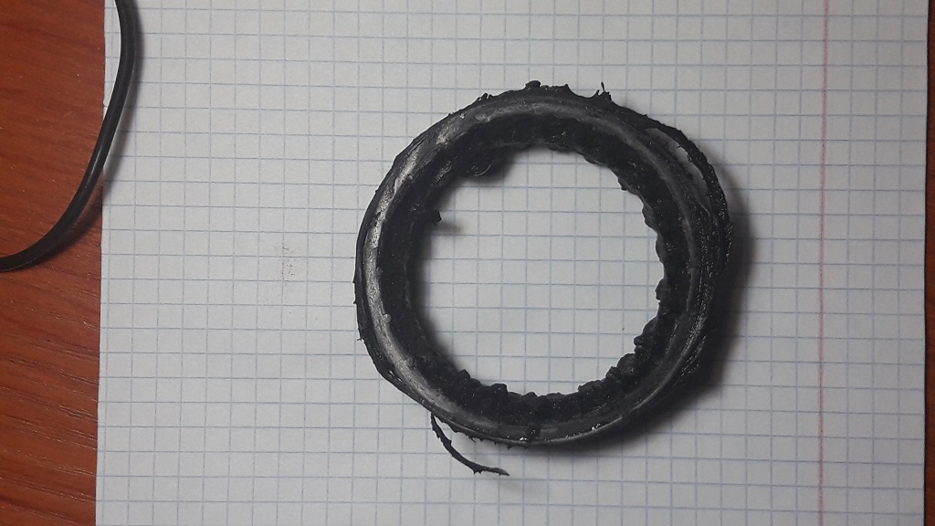

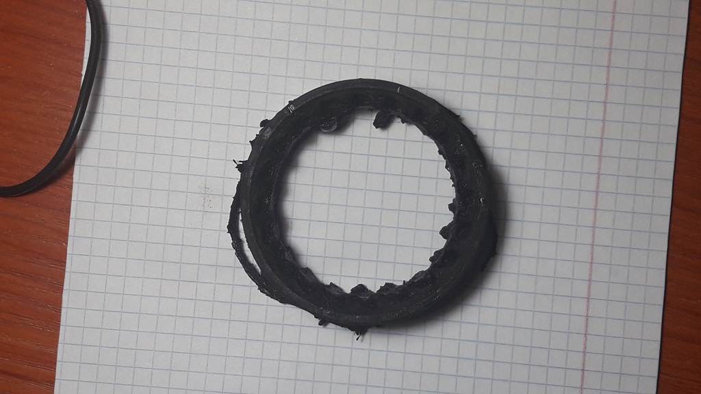

Maksimu$ писал(а):Обводной Ф70ХФ17Х22.5 и натяжной Ф76ХФ17Х22.
Вот он, виновник моих злоключений.
Сейцас за такое отношение к букАшке придадут меня анафеме. :blush: :blush: :blush:
Ска, купил машинку уже с этим звуком, два года думал что от старости она так жужжит. Мотористы смотрели несколько раз, говорили что всё ОК.
Замерил я остатки ролика штангенциркулем, а он всего 64,5, окружность ровная. Как такое возможно что размеры так разнятся? Правда в инете размеры взяты с Польского ролика, но за 20 лет не может жы 2,75 съесть или может?

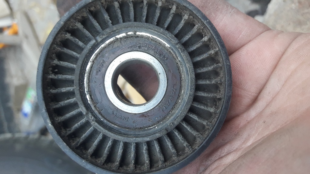

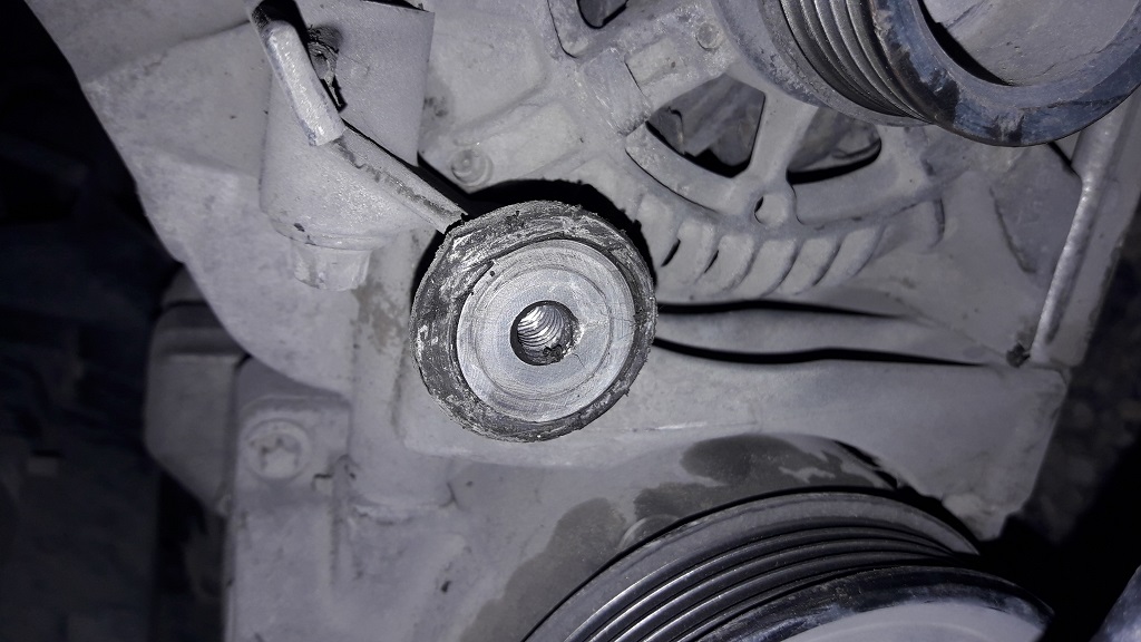

В ожидании новых роликов, машинка все равно стоит, снял старые, те что остались. На натяжном ролика нет, фото остатков выше, подшипник весь в оплавленном пластике. Обводной нижний по ходу меняный тоже. Какой то Корейский. Фото прилагается.
Нижний обводной

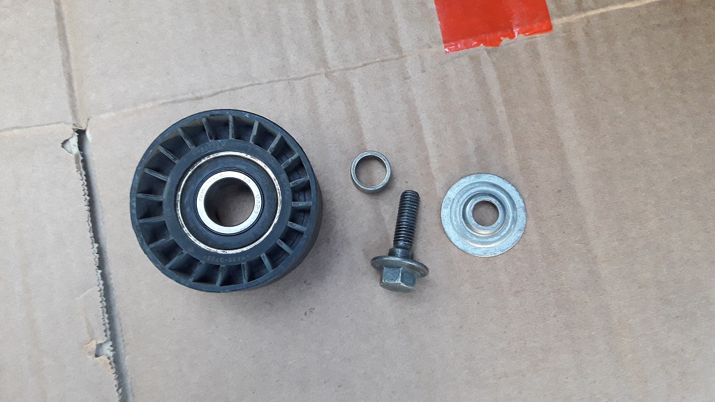

На фото все что открутилось и снялось. Сдаётся мне что это какой то ДжамшудКарТюнинг исполнил. На фото есть втулочка, которая стояла там и не один ее параметр не подходит к подшипнику, болталась как икс в проруби.
Крепеж
Вопрос такой, площадка практически ровная, на чем крепится ролик, тупо за счет шайбы с 1го фото и ей же центрируется или Джамшуд удалил направляющие полки под подшипник?
А вот верхний обводной порадовал.
NSK Japan
По ходу с завода или в Европах менялся, а у нас тупо не знали как до него дотянуться.
Оставшиеся в строю ролики сухие на прочь. Корейский вообще не от Ашки, внешний Ф65мм.
